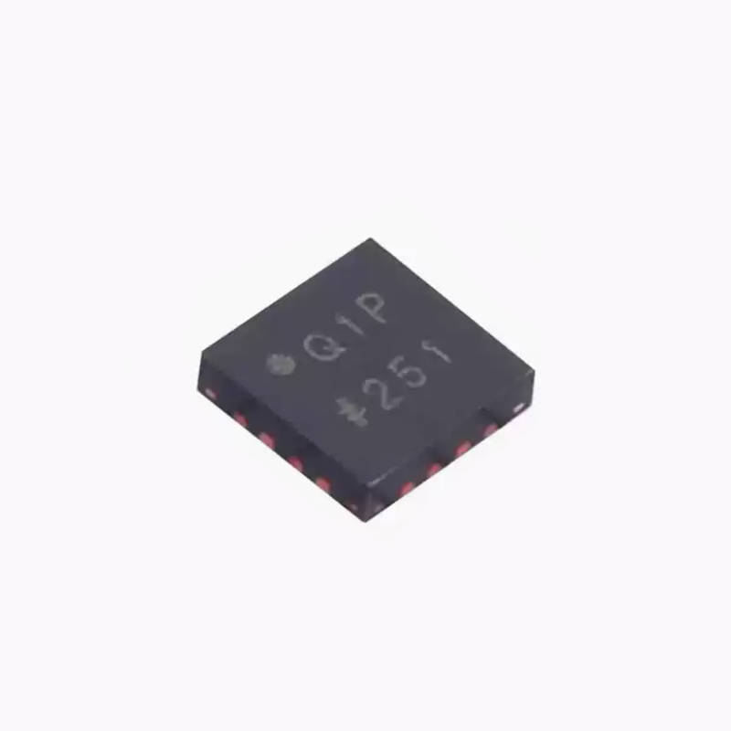

       ADL5561ACPZ 是一款 3mm×3mm 16 引脚 LFCSP 封装宽带差分射频中频放大器,工作温度覆盖 - 40℃至 + 85℃,专为射频中频链路、高速模数转换信号调理场景设计,凭借宽频、低噪声、超低失真、可调增益、单电源低功耗等综合电气优势,成为宽带信号放大与 ADC 驱动的优选器件。它拥有最高 2.9GHz 的 - 3dB 带宽,带宽随增益档位变化,6dB 增益下带宽可达 2.9GHz,12dB、15.5dB 增益分别对应 2.3GHz、1.8GHz,同时 6dB 与 12dB 档位具备 200MHz 的 0.1dB 平坦带宽,高频信号传输幅相稳定性优异。器件无需外接反馈电阻,依靠引脚短接跳线就能切换 6dB、12dB、15.5dB 三档差分固定增益;若前端采用单端信号输入,增益会对应降至 5.6dB、11.1dB、14.1dB,额外在输入端串联电阻还能实现 0dB 至 15.5dB 区间连续可调增益,增益控制灵活度高,且增益温漂、电源漂移极小,长期工作增益稳定。
主要特性
供电 VCC 最高 3.6V;输入引脚电压上限 VCC+0.5V
内部最大功耗 155mW,热阻 θJA=98.3℃/W,最高结温 125℃
存储温度:-65℃ ~ +150℃;工作温度 - 40℃~+85℃
静电敏感器件,使用全过程必须执行 ESD 防护
低噪声输入级,适合高灵敏度射频接收、高精度采集链路
