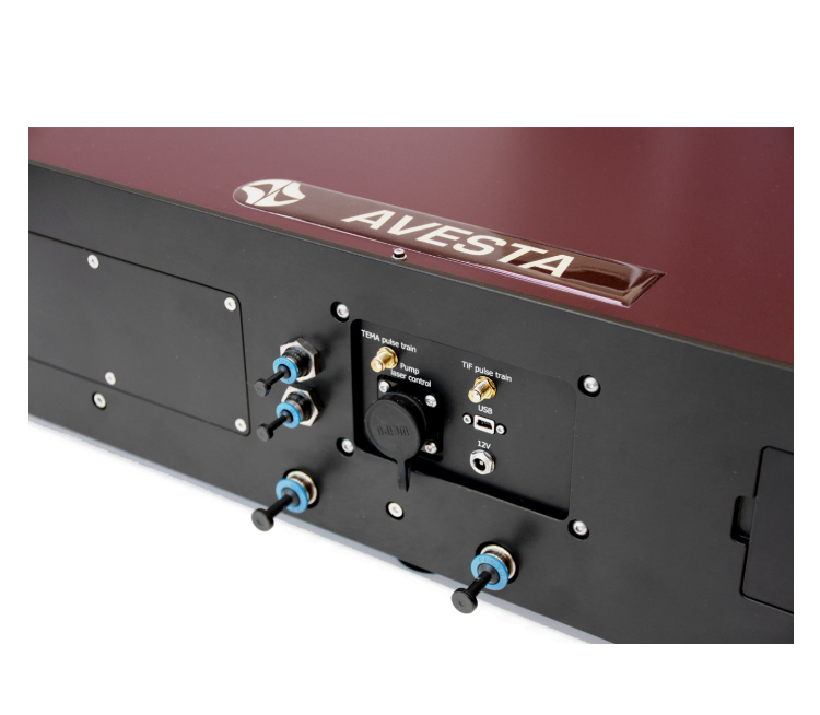

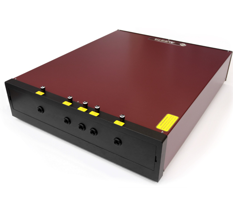

Tricolor三色多通道钛宝石飞秒激光器

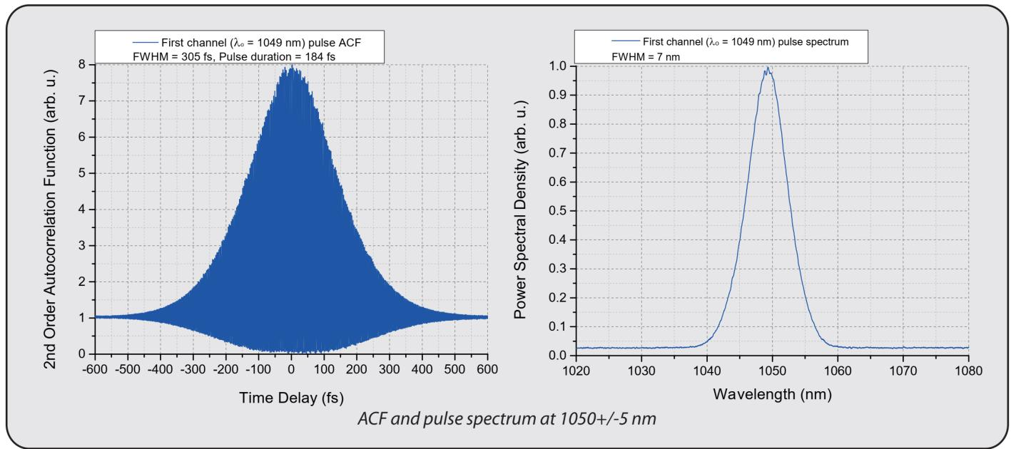

      Tricolor三色多通道钛宝石飞秒激光器具有三个固有同步的输出通道,相对抖动可小于1 fs。三波长同步钛宝石飞秒激光器是一种多波长飞秒激光源。它结合了三个固有同步的激光输出,发射三种不同的波长(1050nm、525nm和~800nm)。该系统基于可调谐钛蓝宝石激光器与TEMA镱激光器倍频辐射的同步泵浦原理。三色激光系统利用非线性相互作用机制,实现了三个脉冲串的精确同步,从而有效地均衡了它们的重复频率[1]。三色的输出光束选择系统类似于TEMA-DUO,允许三色系统同时发射多达三个不同波长的空间分离光束,因此可以进行以下组合:1) 1050 nm;

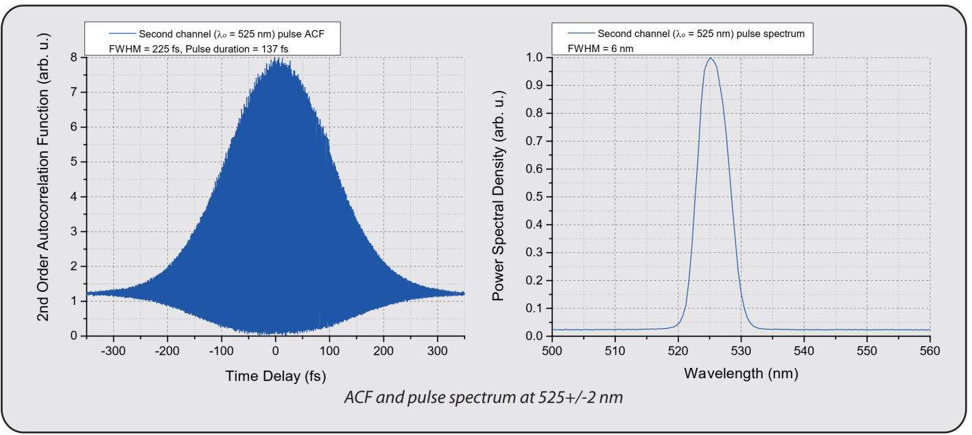

2) 1050 nm + 525 nm;
3) 1050 nm + 525 nm + (800 ±50) nm.

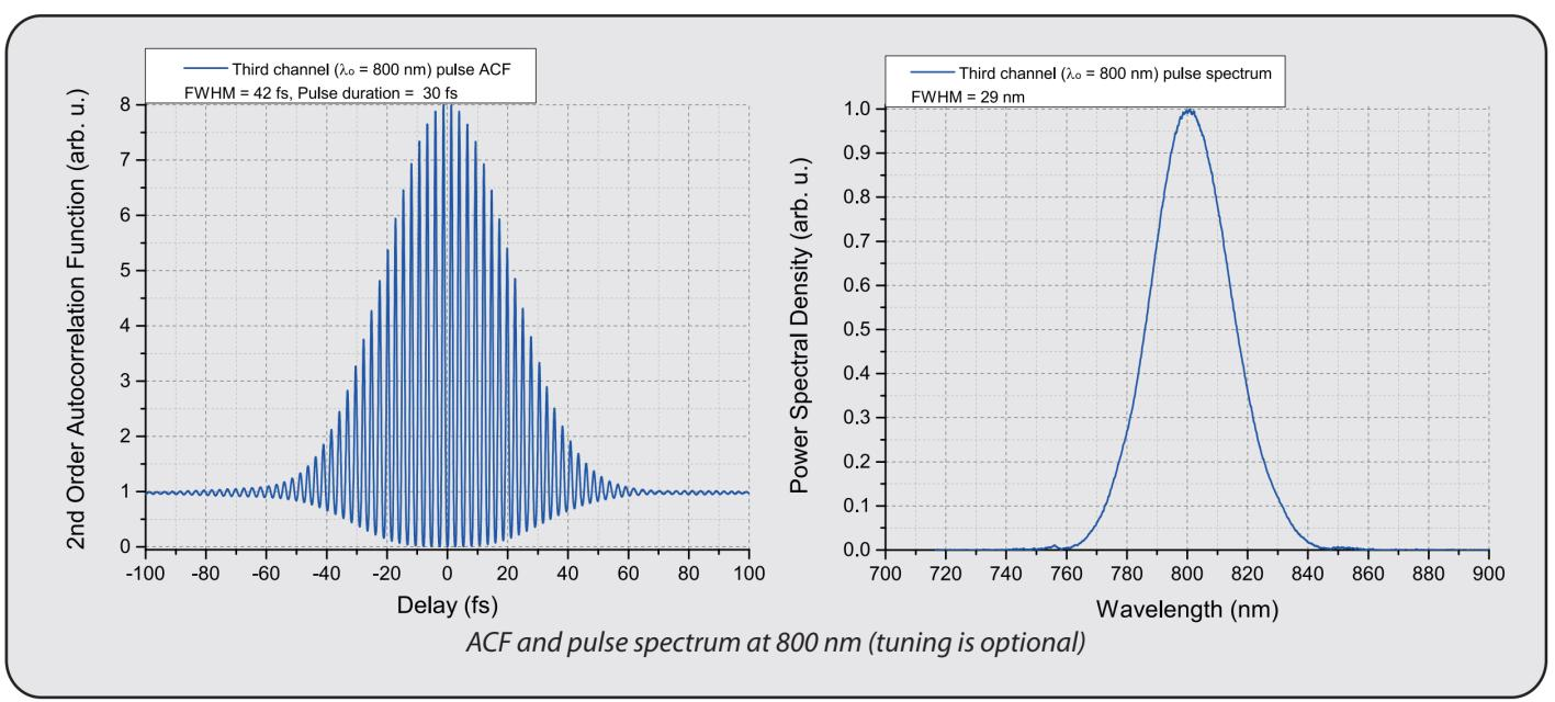

      在第一种模式下,三色系统类似于TEMA镱固态激光器,发射6+W的输出功率,发射光谱中心位于1050nm。在第二模式中,将二次谐波发生模块引入初级光束,然后是分束镜,将镱激光器的能量及其二次谐波重新分配到两个通道中(525nm处至少2W,1050nm处至少1W)。在第三种模式下,TEMA激光器的倍频发射用于泵浦钛蓝宝石激光器,从而在系统输出端产生另一束波长可调(750-850nm)的光束。在这种情况下,剩余525nm辐射的平均光功率降低到至少300mW,钛蓝宝石激光器的输出功率也是如此(800nm时为300mW)。      三色系统中使用的专利[2]光电同步系统允许在第三通道(Ti:S激光器)的任何给定波长下,以极低的相对抖动(低于~10fs)保持三个通道的同步运行,几乎无限期。此外,同步系统提供单个激光器的全自动模式锁定行为,有效地允许整个系统的交钥匙操作模式。
