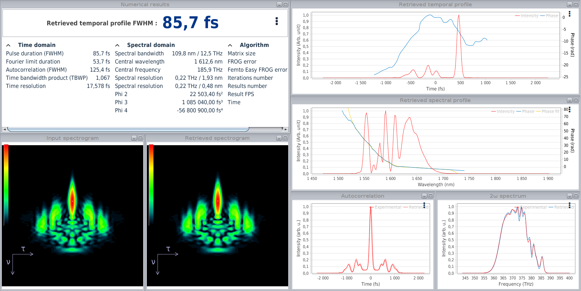

软件界面:
FEMTOEASY超短脉冲测量仪MS-FROG软件特性:
1.实时提取单次脉冲特性:时间分布强度和相位、基本频谱和相位、啁啾、三阶色散……
2.多种算法(包括 Ptychographic 迭代引擎)相结合,以提高重建速度和质量
3.增强的背景和热像素处理,以获得最佳动态和信噪比
4.客户端/服务器接口,允许通过网络远程控制
5.所有数据都可以导出为最常见的格式
