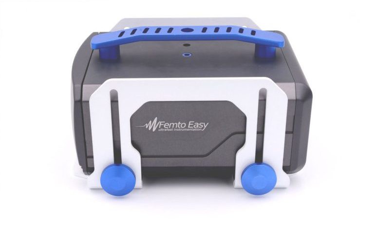

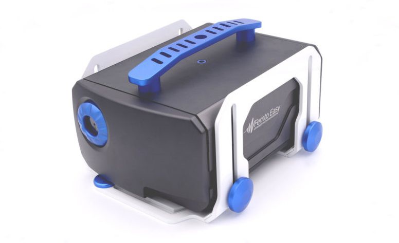

MS-ROC多次自相关仪
产品简介
       MS-ROC(Multi-Shot Row Optical AutoCorrelator)使用二阶扫描自相关实现脉冲宽度测量。Femto Easy MS-ROC多次自相关仪基于迈克尔逊干涉仪和二次谐波生成(SHG 自相关)。不同的型号允许分析低至 3 fs 的超短脉冲和 80 ps 的长脉冲,即使对于 pJ 和 nJ 范围内的低脉冲能量也是如此。高扫描速度是实时测量的理想选择。由于双测量模式,具有大扫描范围的 ROC 模型也实现了极高时间分辨率。
高分辨率与大扫描范围相结合
由于其双模式(精细扫描和快速扫描),高分辨率和大脉冲持续时间范围都可以用同一台仪器实现。
在低脉冲能量下捕捉细节
即使在低脉冲能量和平均激光功率下,MS-ROC 也能提供详细而准确的结果。
特点
超简易对准(设置仅需2分钟)
宽脉冲持续时间测量范围(从3fs到80ps)
高灵敏度(亚nJ脉冲)

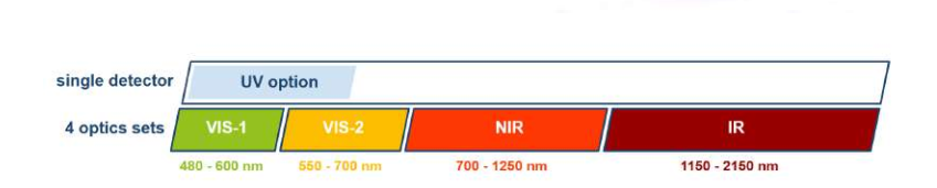

宽广的可用光谱范围,仅需4个晶体即可覆盖480-2150nm(可选),且无需更换探测器
用户友好且功能强大的软件

可达光谱范围(nm)1
480 – 2150
