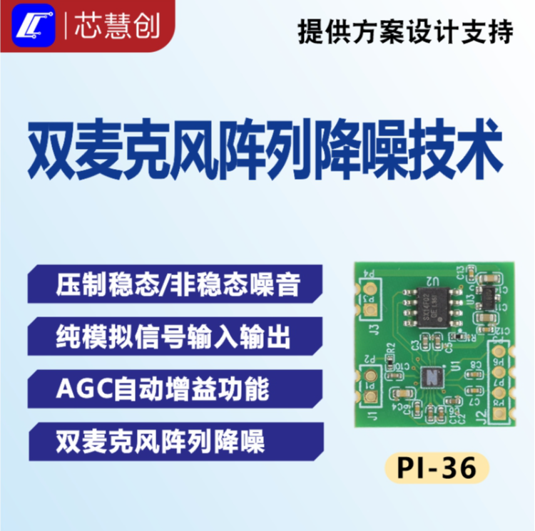

PI-36双麦降噪拾音模块:远距离高清拾音,嘈杂环境人声清晰萃取

1. 双核DSP强效降噪,稳态非稳态噪音全压制
PI-36内置双核DSP芯片,搭载定制化高效降噪算法,不仅能精准压制空调、风扇等稳态噪音,更能有效应对突发的非稳态噪音,降噪指标高达36dB。配合16KHZ高采样频率,可在嘈杂环境中清晰萃取出人声,大幅提升语音信号信噪比,让拾音、通话更纯净。

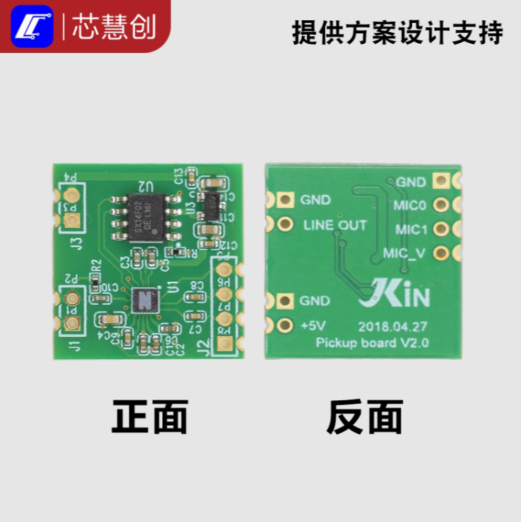

3. 插针+半孔双兼容,集成调试零门槛
针对量产产品升级与新品研发需求,PI-36创新采用插针与半孔焊盘双兼容设计:已成型产品可通过插针快速接入,无需改动原有结构;新品设计可直接按尺寸图做焊盘焊接,适配性极强。整个单元连接简单,无需繁琐软件调试,接入音频系统即可生效,大幅降低研发与生产周期。

PI-36脚位定义清晰,支持硅麦(MEMS)、电容驻极体麦克风等多种连接方式,适配不同硬件选型需求:
硅麦连接可获得稳定高信噪比信号,一致性更佳,常规推荐灵敏度-42DB;电容驻极体麦克风连接时,可通过增加2.2K电阻提供偏置电压,需选用电气参数相同的规格。同时提供配套专用麦克风小板,方便测试评估,贴装硅麦或电容麦均可,连接对应接口即可快速测试。
