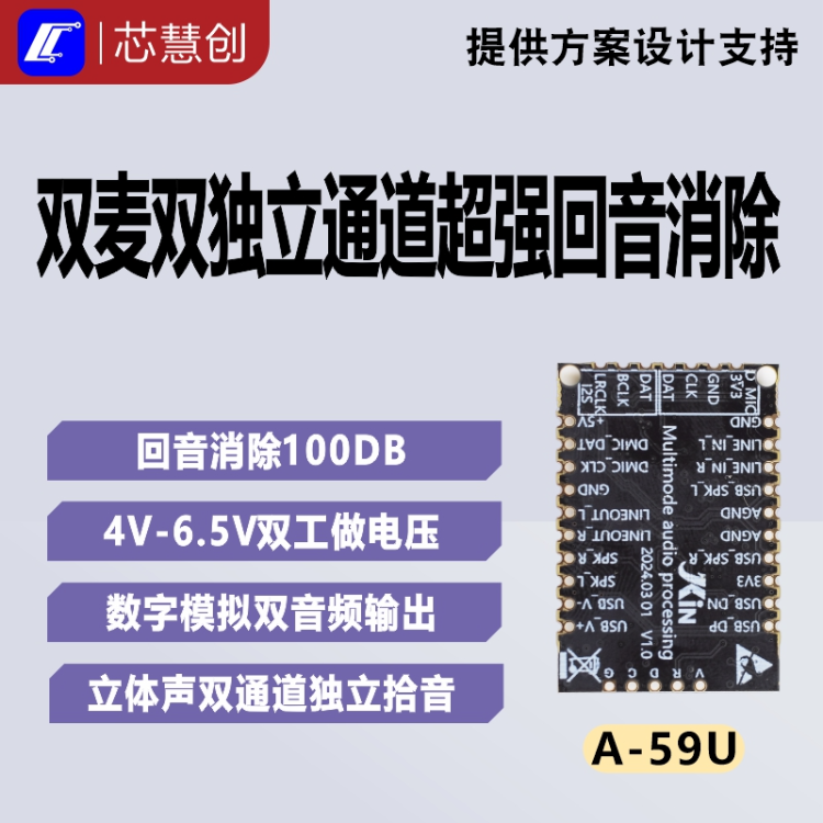

A-59U 模组如何以 100dB 消回音 + 45dB 降噪重塑全场景语音交互
在免提通话、远程会议、智能对讲等场景中,回音干扰与环境噪音始终是制约语音品质的核心痛点 —— 喇叭播放的声音被麦克风回采形成刺耳回音,背景中的风扇声、人群喧哗、工业噪声等进一步淹没有效人声,导致通话卡顿、语音识别率骤降。A-59U 工业级双通道多模语音处理模块,凭借 100dB 深度回音消除、45dB 强效降噪的硬核性能,搭配双波束拾音、多通道独立输出等创新设计,为复杂环境下的语音交互提供了一站式解决方案,重新定义了专业级语音处理的标准。
一、100dB 深度消回音:极限场景下的全双工流畅体验
回音消除(AEC)是免提全双工设备的核心技术难题,尤其当喇叭与麦克风间距近、音量大时,回音干扰会呈指数级增强。A-59U 模组搭载高性能 DSP 芯片与专属消回音算法,实现了 100dB 的行业顶尖消回音指标,即便在极端场景下也能保持通话清晰流畅。
其消回音技术的核心优势体现在全场景适配能力上:当监听喇叭音量达到 95dB,麦克风与喇叭间距仅 1cm 时,模组可完全屏蔽喇叭回音;即便喇叭与咪头距离小于 6cm、喇叭音量突破 100dB,只要结构设计合理,A-59U 仍能实现完美消回音效果,且不影响全双工通话的流畅度。这一性能背后,是模组对 100mS 回音空间延迟的精准补偿 —— 无论是大空间会议室的声波反射,还是车载环境的近距离声学耦合,都能通过算法实时修正,确保发话方与受话方无延迟、无干扰沟通。
更值得关注的是 A-59U 的灵活适配设计:支持两种核心消回音参考信号接入方式,既可以连接系统 CODEC 输出端或功放输入端,也可在 USB 模式下自动完成参考信号匹配,无需额外配置。针对全新设计主板与成品设备升级,分别提供了功放后置模组、功放前置模组等多种连接方案,让不同阶段的产品都能便捷集成,快速获得专业级消回音能力。

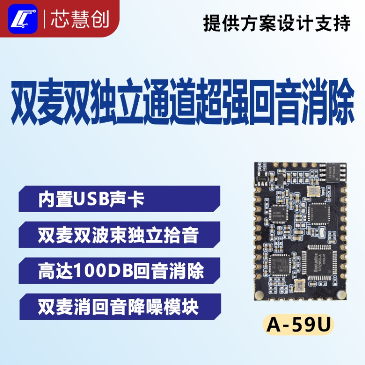

二、45dB 强效降噪 + 双波束拾音:嘈杂环境中的人声精准捕捉
在消回音的基础上,A-59U 进一步强化了环境噪音压制(ENC)与定向拾音(BF)能力,通过 “降噪 + 定向” 双重 buff,让有效人声从复杂噪声中精准突围。
模组的降噪性能达到 45dB 有效指标,可高效压制稳态噪声(如空调、风扇的持续运行声)与非稳态噪声(如突发喧哗、工业设备启停声),即便在嘈杂的生产车间、人流量大的公共场所等环境中,也能将背景噪声降低至不影响语音识别的水平。搭配 AGC 远场拾音功能,在开启远场程序后,使用常规 - 42dB 灵敏度麦克风即可实现 50-500cm 的拾音范围,满足大空间场景的远距离语音捕捉需求。
双麦双波束独立拾音功能则让定向捕捉更具灵活性。与传统双麦模组仅支持单拾音波束不同,A-59U 凭借超强芯片处理能力,在双麦硬件不变的情况下,可形成两个独立的拾音波束,覆盖两个不同方向的区域,且波束角度与拾取方向可根据需求通过固件参数调整。每个波束均划分核心有效区(蓝色锥形区域,人声信号幅度最大)、人声追踪区(黄色区域,支持移动声源追踪)与无效屏蔽区(灰色区域,大幅衰减干扰声音),实现对目标方向人声的精准锁定,同时屏蔽其他方向的噪声干扰。

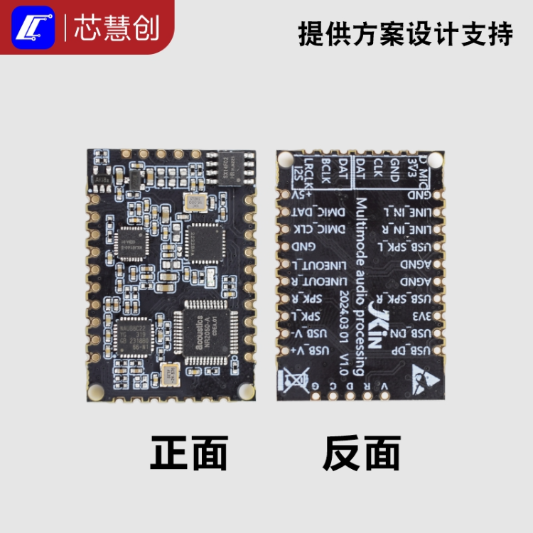

接口兼容性上,A-59U 堪称 “全能选手”:除了常规的数字音频(I2S)与模拟音频输入输出端口,还集成了 USB 声卡功能,可直接与 Windows、安卓、大部分 Linux(如树莓派、Ubuntu)系统免驱连接,无需复杂的驱动开发与调试,大幅缩短项目周期。模块采用半孔焊盘设计,体积小巧(长 37mm,宽 25mm),成品设备可通过转接板快速接入,新设备设计则可直接焊接在系统板上,适配各类产品的结构需求。
工业级的环境适应能力更让其应用场景无死角:-40℃~85℃的工作温度范围,可耐受极端高低温环境;4V~6.5V 宽电压输入,支持 USB 供电或外部电源供电,工作电流仅 35-60mA,兼顾稳定性与低功耗;相对湿度小于 90% 的适配能力,确保在潮湿环境中也能稳定运行。
