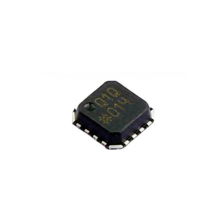

AP64200Q
 产品简介
DIODES 的AP64200Q这款是一款符合汽车标准的 2A 同步降压转换器,具有 3.8V 至 40V 的宽输入电压范围。该器件完全集成了 150mΩ 高侧功率 MOSFET 和 80mΩ 低侧功率 MOSFET,可提供高效降压 DC-DC 转换。
AP64200Q 器件采用峰值电流模式控制,可最大限度地减少外部元件数量,从而易于使用。
AP64200Q 设计针对减少电磁干扰 (EMI) 进行了优化。该器件具有专有的栅极驱动器方案,可在不牺牲 MOSFET 开通和关断时间的情况下抵抗开关节点振铃,从而减少 MOSFET 开关引起的高频辐射 EMI 噪声。AP64200Q 还具有扩频 (FSS) 功能,开关频率抖动为 ±6%,通过不允许发射的能量在任何一个频率停留很长一段时间来降低 EMI。
该器件采用 SO-8EP 封装。
产品规格
品牌                    DIODES
型号                    AP64200Q
名称                    汽车标准 频率可调 40V 2A 同步降压 转换器
产地                    台湾
封装                    SO-8EP
产品参数
Compliance(Only Automotive supports PPAP) Automotive
Type Buck
Minimum Input Voltage (V) 3.8
Maximum Input Voltage (V) 40
Output Current (A) 2
Minimum Output Voltage (V) 0.8
Maximum Output Voltage (V) VIN
Quiescent Current Typ (µA) 25
Shutdown Current Typ (µA) 1
Frequency Typ (kHz) 100 to 2200
HS RDS(ON) (mΩ) 150
LS RDS(ON) (mΩ) 80
Features Enable, Light Load Efficiency, Soft-start Fixed, Frequency Adjustable, External Clock Synchronization, External Loop Compensation, UVLO Adjustable, Frequency Spread Spectrum, OVP, Overcurrent Protection, Thermal Shutdown, Synchronous Rectification
主要特征
符合 AEC-Q100 汽车应用标准
器件温度等级 1:-40°C 至 +125°C TA 范围
车辆识别号:3.8V 至 40V
输出电压 (VOUT):0.8V 至 VIN
2A 连续输出电流
0.8V±1%参考电压
25μA 低静态电流(脉冲频率调制)
可调开关频率:100kHz 至 2.2MHz
外部时钟同步:100kHz 至 2.2MHz
5mA 轻负载时效率高达 88%
专有栅极驱动器设计可实现最佳 EMI 降低
扩频 (FSS) 可降低 EMI
低压差 (LDO) 模式
用于调整 UVLO 的精密启用阈值
保护电路
欠压锁定 (UVLO)
输出过压保护 (OVP)
逐周期峰值电流限制
热关断
