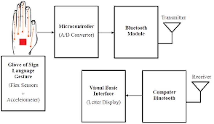

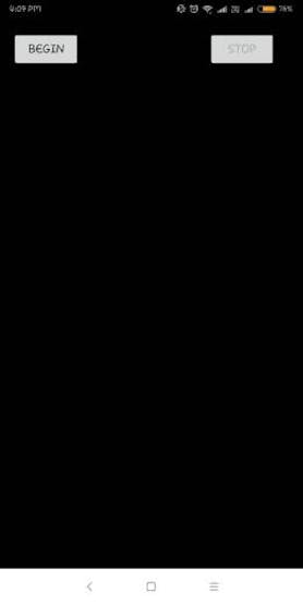

该项目的灵感来自在手部运动的帮助下控制机械臂的想法。大多数工作是相同的,但实现其余部分是一项相当复杂的任务。加速度计用于测量手掌的倾斜度。手套上放置了五个弯曲传感器,四个用于手指,一个用于拇指。这些传感器测量手指、拇指和手掌的弯曲度,根据弯曲角度值,Arduino Nano 微控制器了解哪组值代表哪个符号,并通过蓝牙将适当的结果值传输到 Android 应用程序,该应用程序显示并说出生成的符号.
表示前几个符号很容易也很有趣,但很少有符号很难区分,例如“U”和“V”,它们彼此之间略有不同,并且给出了几乎相同的值。较早的原型完全无法表示相同的情况,但使用手指之间的金属条解决了问题,该条用于判断手指是否接触。
