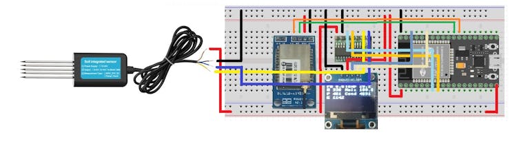

本方案展示了如何使用 ESP32 和 LoRaWAN 模块组装一个 7 合 1 传感器设备。源自 MicroPython 语言,数值可以在 OLED 屏幕上实时显示或通过 LoRaWAN 模块传输到多通道 LoRaWAN 网关,在应用程序上显示为图形. Grafana 将数据保存到名为 influxdb 的时间序列数据库中。
这套设备也兼容Helium网络,数据传输格式为LoRaWAN 1.0.2。
本文提供了关于如何创建一个 LoRaWAN 节点来测量来自 Sensor 7 in 1 的值并将这些值发送到 Chirpstack 的信息,其他部分不详细解释。有必要从其他文章中阅读。
如何连接设备如图所示
  • ESP32 (P33) - RS485 (RX)
  • ESP32 (P32) - RS485 (TX)
  • ESP32 (P33) - OLED (VCC), DL7612-AS923-TH(3V3)
  • ESP32 (GND) - OLED(GND), RS485(GND) , DL7612-AS923-TH(GND)
  • ESP32 (P22) - OLED(SCL)
  • ESP32 (P21) - OLED(SDA)
  • ESP32 (P17) - DL7612-AS923-TH(RX)
  • ESP32 (P16) - DL7612-AS923
  • 7in1 传感器棕线 - ESP32 (5V)
  • 7in1 传感器黑线 - ESP32 (GND)
  • 7in1 传感器黄线 - RS485(A+)
  • 7in1 传感器蓝线 - RS485(B-)
首先你需要使用 Thonny IDE 程序将固件 MicroPython 烧录到 ESP32 中,下载 Modbus Library 和 OLED SSD1306,粘贴到 ESP32 中,复制源代码并在 ESP32 中另存为main.py文件。
通过输入与正在使用的设备对应的 KEY 来添加网关和设备。
从 Chirpstack 连接集成以将数据写入 Influxdb。
从 DataSource 检索数据作为 Grafana 中的 Graph 的示例。
我们可以在同一条总线上连接多个RS485 Modbus传感器,并选择改变从机地址来读取每个传感器的值。通常,出厂设置的传感器通常设置速度为4800,如果要更改设备地址为1
it.Speed 和 Device Address 值来使用程序 RS485ControlV21
因为是中文程序,如果没有中文字体,是不可读的。
注意提供的Source Code是Check Data Downlink驱动LED亮灯部分,如果不想在这部分使用,在_thread.start_new_thread(check_downlink, (led,))前面加上#即可。
