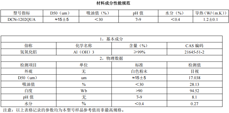

1. 产品特点
粉体搭配合理,吸油值低,导热性能好,密度低,阻燃 UL94-V0 等。
2. 产品用途
聚氨酯粘接导热胶的封装填料。
3. 技术指标
4. 使用方法
在聚氨酯体系中,油粉比=1:3,充分混合均匀,可制备 1.2W/(m.K)的导热胶。
5. 包装规格和保质期
25kg/包,常温干燥密闭 3 个月。
6. 注意事项
产品应严格密封保存。
