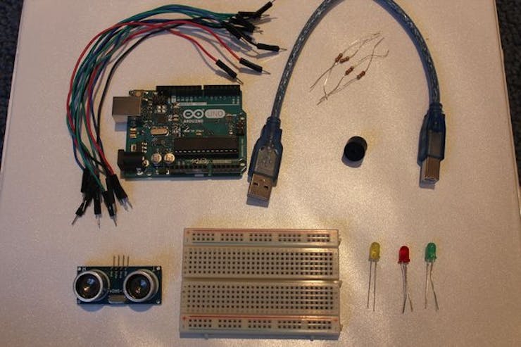

第 1 步:组装材料

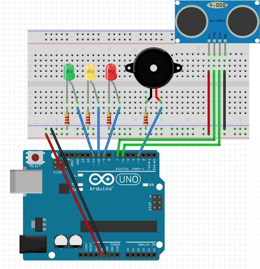

第 2 步:设置
将一根红线从 Arduino 上的 5V 引脚连接到面包板的正极通道。将一根黑线从 Arduino 上的 GND 引脚连接到面包板的负极通道:
  • 蜂鸣器 = 引脚 7
关于超声波传感器:
  • 回声 = 引脚 3
  • 触发 = 引脚 2
LED:
  • 红色 LED = 引脚 4
  • 黄色 LED = 引脚 5
  • 绿色 LED = 引脚 6
连接到 LED 的绿色电线应串联连接到 LED 的正极,而 LED 的负极应使用 220 欧姆电阻连接到面包板的负极通道。

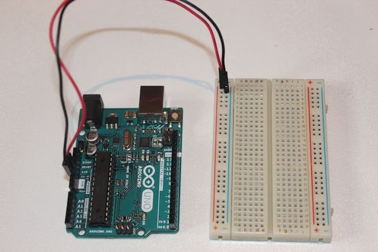

第 3 步:组装 - 面包板
首先,让我们将 Arduino 上的 5V 和 GND 引脚连接到面包板。正如我之前提到的,确保连接到 5V 引脚的电线连接到面包板的正极通道,连接到 GND 引脚的电线连接到面包板的负极通道。

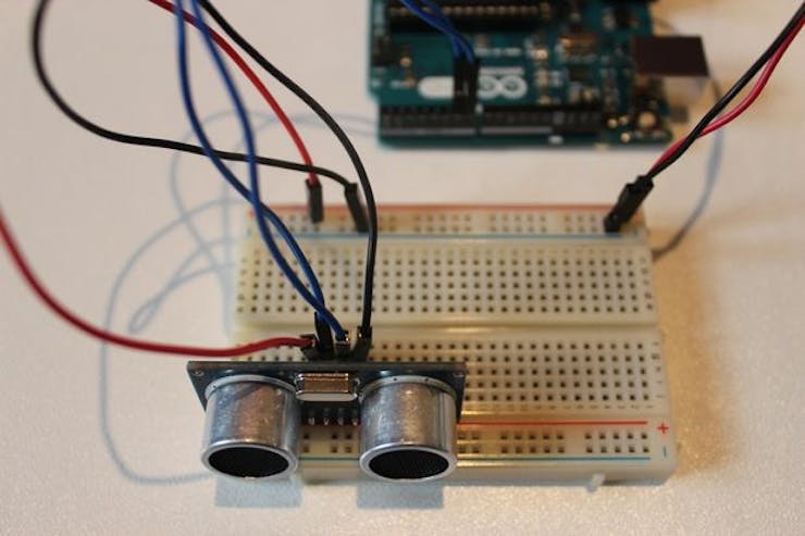

第 4 步:组装 - 超声波传感器
是时候连接 HC-SRO4 超声波传感器了!一个很好的提示是将超声波传感器放置在尽可能靠近面包板的地方,并确保它朝外。参考设置图片,您应该将超声波传感器上的 GND 引脚连接到面包板上的负通道。接下来将传感器上的 Trig 引脚连接到 Arduino 上的引脚 2,并将传感器上的 Echo 引脚连接到 Arduino 上的引脚 3。最后,将超声波传感器上的 VCC 引脚连接到面包板上的正极通道。如果有任何混淆,请参阅上图。

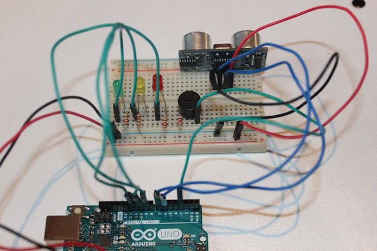

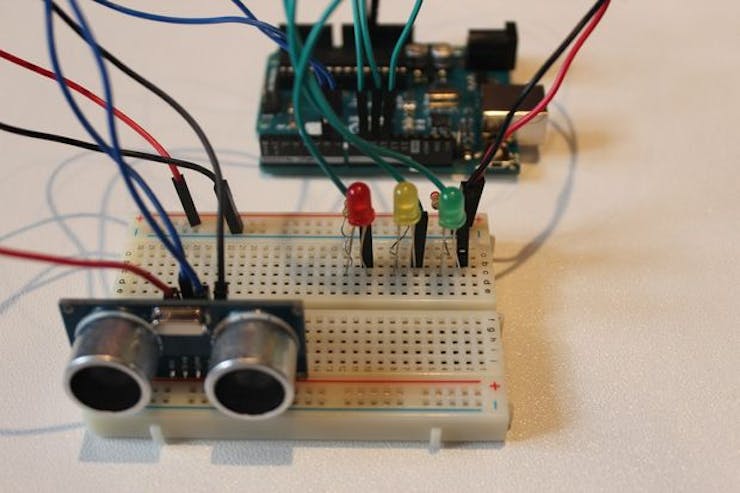

第 5 步:组装 - LED
下一步是将 LED 连接到面包板和 Arduino。如果您需要,我强烈建议您参考设置图片(第 2 步),连接 LED 非常容易,有很多重复。让我们首先连接绿色 LED。因此,这样做的方法是使用绿线将阳极(较长的腿)连接到 Arduino 上的引脚 6,并将阴极(较短的腿)连接到面包板上的负极通道,使用 220 欧姆电阻器。然后对黄色和红色 LED 重复该步骤,确保将黄色 LED 的阳极(较长的腿)连接到 Arduino 上的引脚 5,然后将红色 LED 的阳极连接到引脚 6。一旦你有了完成后,您的设置应与上图类似。
电阻器不是绝对必要的,但强烈建议使用它们。
第 6 步:组装 - 蜂鸣器
设置的最后一部分是将蜂鸣器连接到面包板和 Arduino。这是整个设置中最简单的部分之一。所需要做的就是使用绿线将蜂鸣器的较长脚连接到 Arduino 的引脚 7,然后使用 220 欧姆电阻将蜂鸣器的较短脚连接到面包板的负极通道。
强烈建议使用电阻器将蜂鸣器的较短腿连接到面包板的负通道。
