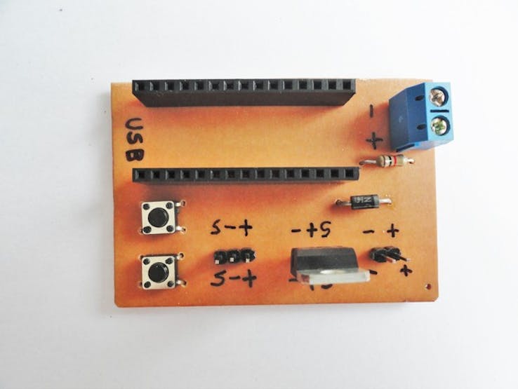

本方案是一个基于 Arduino 的磁悬浮玩具,便宜并且容易制作。
你可以 3D 打印身体,也可以不打印。
  • 易于打印和安装(只需一些胶水,无需螺丝)。
  • 只需在 arduino 板上安装固件(Levitator.ino)。
  • 不需要电脑,只需12V电源,安装固件后。
  • 使用开关调整永磁体位置。
  • 使用 arduino 串行监视器为您查看正确的值。
  • 您可以在玩具中硬编码正确的值。
  • 您可以使用原型板或制作您的电路板(Arduino Nano)。
注意力:
  • 将霍尔传感器放在尖端的底部(top_sensor.stl)查看图像;
  • 要正常工作,霍尔效应传感器必须与电磁场至少保持 5mm 的距离;
  • 您可以使用其他线性霍尔传感器(不要使用霍尔传感器开关);
  • 使用钕永磁体(普通磁铁不适用);
  • 重物更稳定;
