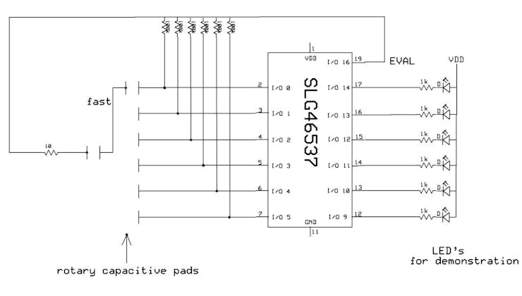

此设计按时序工作。它生成时钟 (EVAL) 信号,通过外部 100 kohm 电阻器缓慢上拉每个扇区焊盘(图 1)。EVAL 信号与中央“抽头”电容耦合,该抽头驱动所选扇区焊盘的上升沿比所有其他信号都快(图 1 中的快)。GreenPAK 异步状态机 (ASM) 然后评估哪个上升沿首先到达并锁存结果。电容耦合设计的优点是可靠性。无论编码器是内置电容然后磨损到直接连接,还是内置直接连接然后退化(氧化)为电容,它仍然可以工作。
图 1 中的顶层原理图显示了连接到外部 LED 以进行演示的输出。

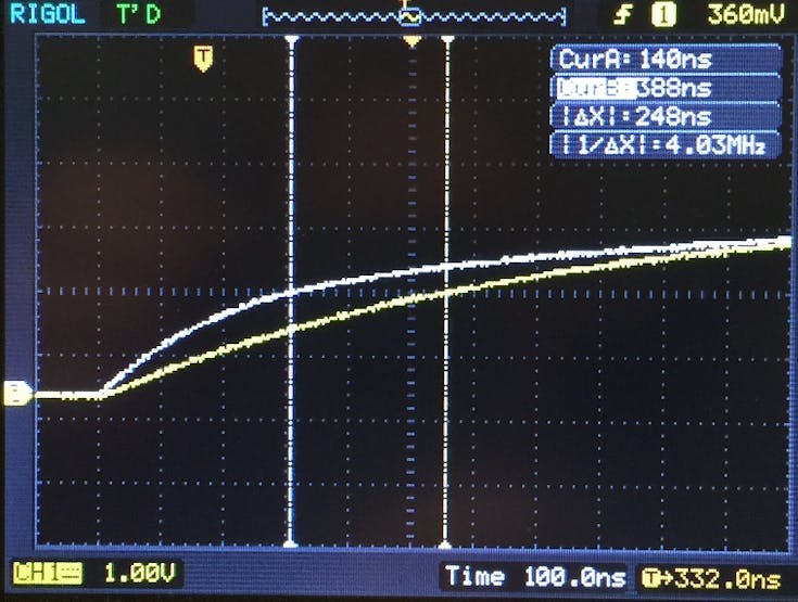

图 2 是示波器捕获,显示了选择器滑动器与其对齐的扇区焊盘的上升时间与其他未选择焊盘的上升时间的差异。delta T 为 248 nS,对于 GreenPAK 异步状态机 (ASM) 解决来说,这绰绰有余。ASM 可以在一纳秒内解决,其内部仲裁电路保证只有一种状态有效。因此,任何时候只有一个输出会注册。

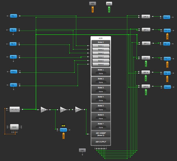

编程到 GreenPAK IC 中的原理图如图 3 所示。

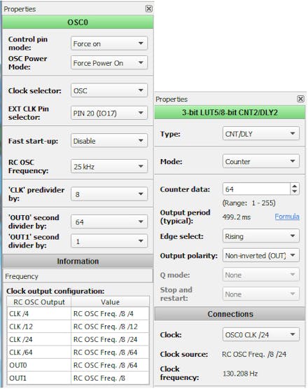

为了节省功耗,EVAL 信号以适合应用响应时间的速率生成。使用低频振荡器并与 CNT2 进一步分频。在这个例子中,它大约是 16 Hz。请参见图 4 中的配置设置。

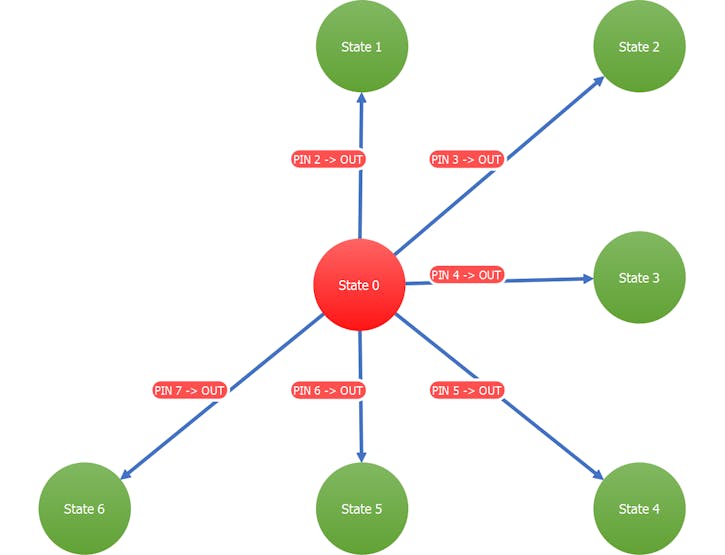

ASM 状态图(图 5)中显示了可能的状态转换的图示。

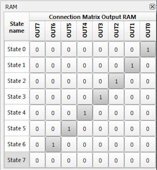

一个稍微延迟的 EVAL 副本用作每个周期的 ASM 复位。这确保我们总是从 STATE0 开始。在 ASM 复位条件之后,每个焊盘上的 ASM 都会监控 EVAL 信号。只有最早的上升沿才会导致状态从 STATE0 跳出。来自其他焊盘的任何后续上升沿都将被忽略,因为只有一种状态转换是可能的。这也是因为我们配置 ASM 的方式如图 6 所示。 6 个 ASM 输出状态中的每一个都只对应一个扇区焊盘。
DFF 锁存器保持 ASM 结果稳定,因此在 ASM 复位期间没有最终输出的切换。驱动开漏 NMOS 输出引脚所需的极性要求我们将 DFF 配置为反相输出。

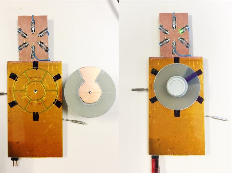

下面的照片显示了一个粗略的原型,完全可操作。它也是低功耗的,GreenPAK 的测量电流仅为 5 uA。
焊盘和擦拭器的布局最大化以获得最强信号。发现该原型不受强射频干扰的影响,例如大型荧光灯泡和 5 W 145 MHz 无线电。这可能是因为所有焊盘都受到共模干扰。
可以布置垫片和擦拭器尺寸,因此在任何位置都不会同时有 2 个垫片与擦拭器重叠。这可能不是真的,因为 ASM 仲裁电路将只允许其中一种状态有效,即使在 2 个同时上升沿的情况下也是如此。这是该设计稳健的另一个原因。具有到焊盘的互连迹线非常窄且彼此等长的电路板布局实现了良好的灵敏度,因此每个扇区焊盘的总电容与其他焊盘相匹配。最终产品可能包括用于雨刷器的机械棘爪,因此当它在每个位置居中时“咔哒”一声,并提供良好的触感。
