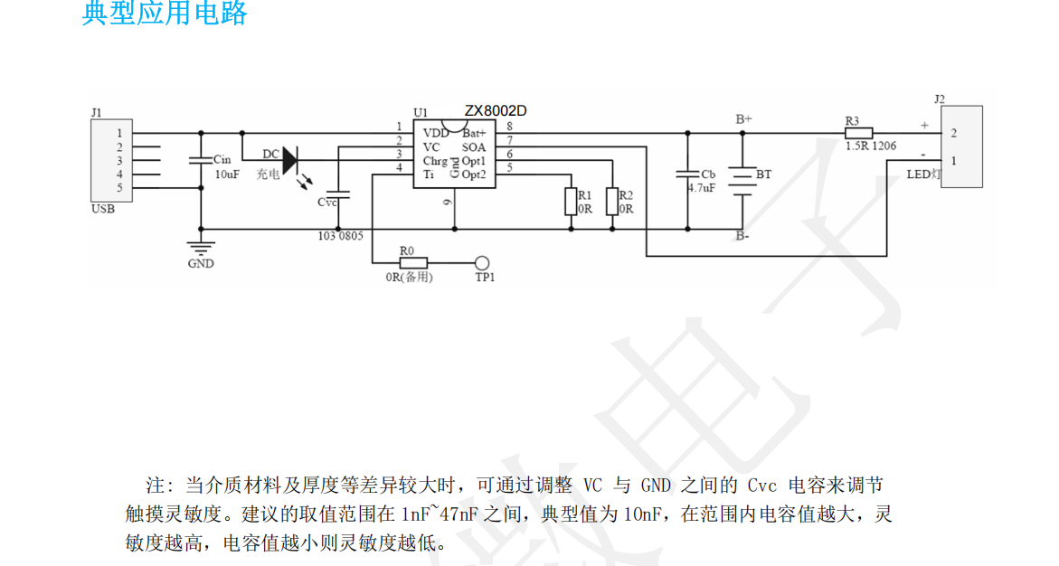

当介质材料及厚度等差异较大时,可通过调整 VC 与 GND 之间的 Cvc 电容来调节触摸灵敏度。建议的取值范围在 1nF~47nF 之间,典型值为 10nF,在范围内电容值越大,灵敏度越高,电容值越小则灵敏度越低。介质 推荐 VC 电容值3mm 以内压克力\玻璃 6.8nF3-6mm 以内压克力\玻璃 10nF6-10mm 以内压克力\玻璃 22nF

四、硬件电路详细设计
1. 核心电路连接说明
电源引脚VDD直接连接供电输入正极,在引脚附近并联1颗104(0.1uF)去耦电容,滤除电源线上的高频干扰,保障芯片供电稳定
电源负极GND直接连接系统地,保证整个电路的地回路短而粗,避免出现地电位差影响芯片工作
按键输入引脚直接连接轻触按键,按键另一端接系统地,同时并联1颗104电容实现消抖功能,避免机械按键抖动导致的误触发;若使用触摸按键,只需在触摸引脚外接1个铜箔电极,电极覆盖亚克力或玻璃面板即可正常工作
LED输出引脚直接串联LED灯串与限流电阻后连接电源正极,限流电阻阻值根据LED工作电流计算,常规0.5W LED选择10-20Ω电阻即可
充电状态指示灯引脚外接一颗普通贴片LED与限流电阻,充电过程中指示灯常亮,电池充满后指示灯自动熄灭
2. 不同供电场景适配设计
锂电池独立供电场景:直接将3.7V锂电池正负极连接至芯片VDD与GND引脚,无需额外增加稳压电路,芯片可直接正常工作
USB适配器供电场景:5V USB输入直接接入芯片电源端,芯片内部自动完成电压适配,同时启动内置充电管理模块为后端锂电池充电,实现边充边用功能
双供电兼容场景:在USB输入路径增加一颗肖特基二极管做防反接保护,避免电池电流倒灌至适配器,同时保证两种供电模式无缝切换

ZX8002D电路原理图
