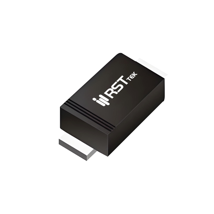

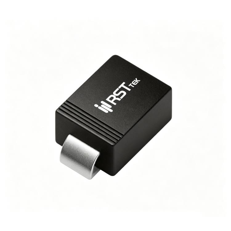

1SMA59xxB系列是瑞斯特(RST)推出的表面贴装型单向瞬态电压抑制二极管,采用DO-214AC(SMA)封装,额定峰值脉冲功率为1.5W(25°C环境温度下),齐纳电压标称值容差为±5%。该系列产品基于玻璃钝化芯片结工艺,具备快速响应特性,能够在纳秒级时间内将过压钳位至安全水平,有效保护下游敏感电路免受静电放电(ESD)、雷击感应浪涌及感性负载切换等瞬态过压事件的损害。其电气特性测试遵循JEDEC标准方法,反向浪涌电流为非重复性8.3ms方波或等效正弦波叠加于IZT条件下进行验证,确保了器件在极端工况下的可靠性。
从热特性来看,该系列的最大功耗随引线温度升高呈线性降额:当引线温度TL低于75°C时,最大功耗维持在1.5W;当TL从75°C升至150°C时,功耗线性下降至0W。这一特性曲线为设计人员在高环境温度应用中的热管理提供了明确的降额依据。此外,其温度系数θVZ与齐纳电压VZ呈正相关,在10V至100V范围内,温度系数从约10 mV/°C上升至100 mV/°C以上,设计时需根据具体型号的VBR值计算高温下的击穿电压漂移量,公式为:VBR@Tj = VBR@25°C × (1 + αT × (Tj - 25))。器件的脉冲波形定义采用10/1000μs标准波形,峰值电流在半值点衰减至50% IPP时定义脉冲宽度td,最大浪涌功率随脉冲宽度增加而递减,在0.1ms脉宽下峰值浪涌功率约为300W,而在100ms时降至约20W。
在封装与工艺方面,1SMA59xxB采用标准DO-214AC贴片封装,建议PCB焊盘布局遵循制造商提供的尺寸规范以确保焊接可靠性与散热性能。产品以13英寸卷盘包装,每盘5,000只,支持自动贴片生产。卷带规格符合行业标准,载带宽度W、器件腔体尺寸A×B、盖带剥离力等参数均经过优化,适用于高速取放设备。卷盘旋转方向及进料方向在规格书中均有明确标注,leader长度不小于400mm,trailer长度不小于160mm,确保SMT产线连续供料的稳定性。
该系列TVS二极管广泛应用于消费电子、工业控制、通信设备及汽车电子等领域。在电源输入端口,可用于AC/DC适配器、开关电源(SMPS)及LED驱动器的初级侧浪涌保护,钳位雷击或电网波动引起的瞬态过压。在汽车电子中,适用于ECU、传感器接口及电机驱动电路的保护,承受负载突降(load dump)等高能瞬态。在通信与数据接口方面,可用于RS-485、CAN总线及I/O端口的ESD防护,其低电容特性有助于维持高速信号完整性。此外,在工业PLC、变频器及UPS系统中,该系列器件为控制面板和功率模块提供可靠的过压保护路径。设计选型时,需确保反向关断电压VRWM高于电路正常工作电压,同时钳位电压VC低于被保护器件的最大耐受电压,并预留足够的峰值脉冲电流裕量以应对极端浪涌事件。
