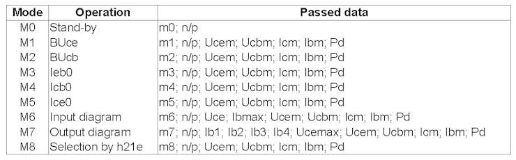

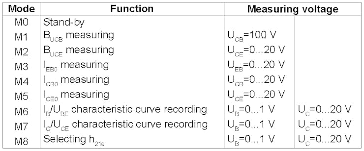

工作模式和测量电压
measuringvoltages_EMkPIJ6Y6U.png?auto=compress%2Cformat&w=740&h=555&fit=max
测量电压

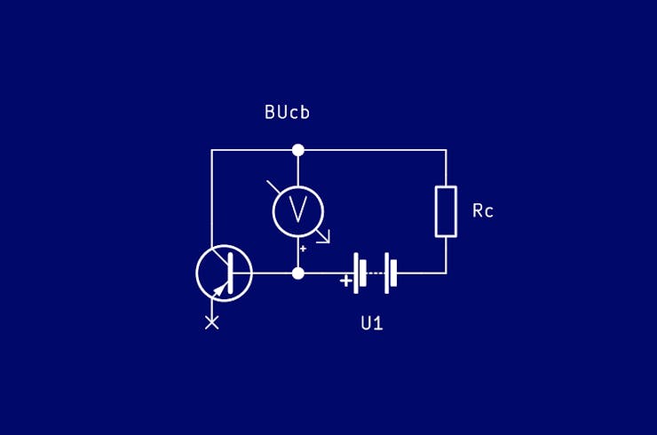

1 / 6 •用于测量集电极-基极击穿电压的电路

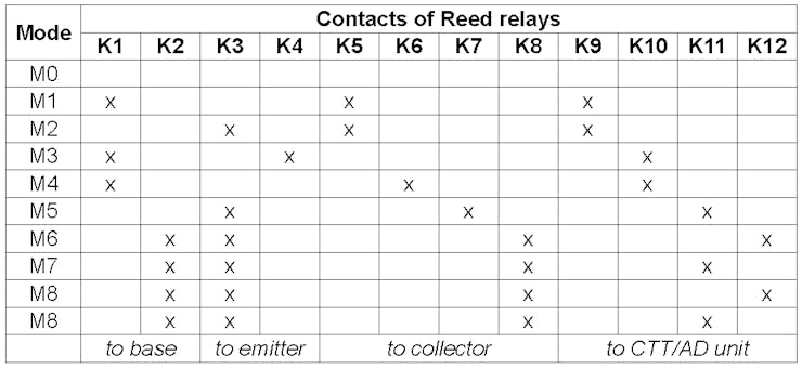

closedrelays_XvZDGANh1h.png?auto=compress%2Cformat&w=740&h=555&fit=max
簧片继电器的闭合触点

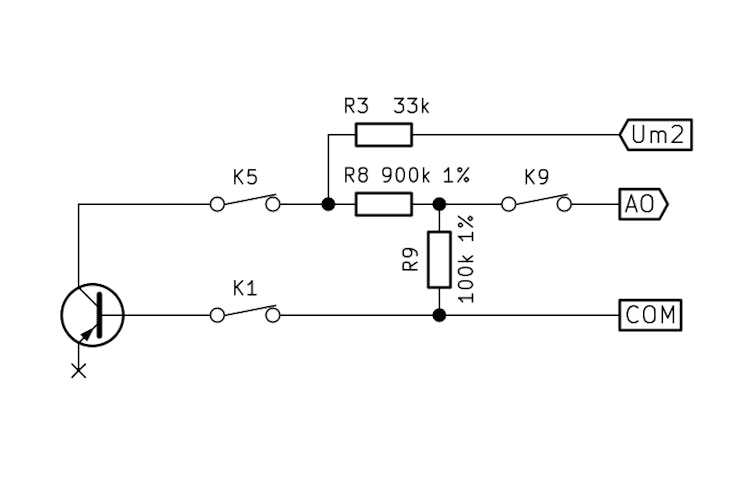

注:图片上的电子零件在单位 CTT/SW2 中。

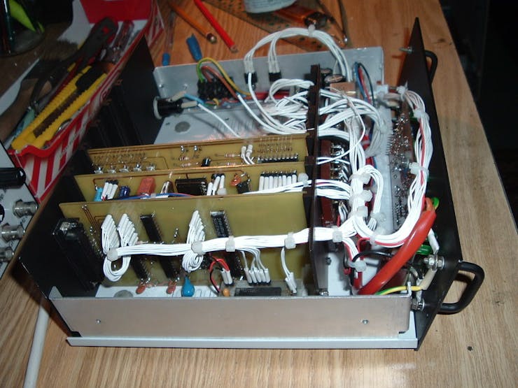

内部结构
该设备由十个单元组成,它们位于单独的印刷电路板上。这些单元使用传统(捆绑)布线相互连接,它们之间只有几个较大的组件。数字单元用作外围设备并使用选择器线进行读/写。

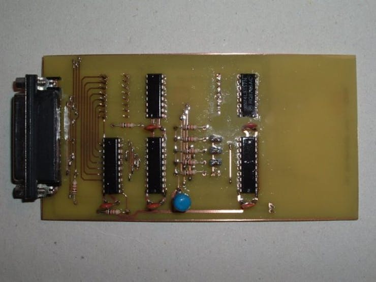

1 / 8 • CTT/IF 单元
CTT/IF 单元
该单元与之前的项目 ( LPTIO ) 相同。
接口有 8 个可设置的设备 ID (EqID)、8 个选择输出、8 个输入和 8 个输出,并通过 LPT 端口连接到计算机。四位 EqID 标识设备,可以使用跳线进行设置。
在 I/O 操作之前,计算机发送一个 3 位选择器地址和一个 4 位 EqID,存储在 IC2 八进制 D 型触发器电路(74LS374)中。(从 -INIT 行接收启用)。存储和设置的 ID 由 IC3 比较器(74LS688)进行比较,如果匹配,则启用 IC4 多路复用器电路(74LS138)。第二个启用来自 -STROBE 线上的 LPT 端口。标识符的匹配在 -ERROR 行上指示给计算机。如果启用多路复用器,则激活对应于存储地址的选择器线。然后可以执行来自所选地址的 I/O 操作。
PC 使用 4x2 输入多路复用器电路(IC5:74LS157)分两部分读取八位。半字节数据在BUSY、-ACK、SLCT和PE线上输入,-AUTOFD用于选择低半字节和高半字节。
输出通过 IC1 总线收发器 (74LS245) 电路进行缓冲,以保护 LPT 适配器的同一电路。PC 通过线 D0-7 写入 1 字节数据。

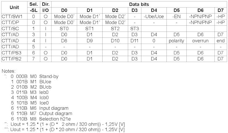

CTT/SW1
第一切换单元负责控制第二切换单元。
通过激活-SL0 选择线可以将一个字节的数据输入到开关单元中。数据的前三位决定工作模式,第四位不使用,第五位可用于切换Ube/Uce测量,第六位启用前一位选择的测量,第六位可用于选择晶体管的结构(NPN/PNP)和第八个可以为功率晶体管选择更高的电流测量。
输入的字节由 IC1 八进制 D 型触发器电路(74LS374)存储。低三位进入多路复用器 IC2 (74LS138)。多路复用器的输出 O0 和 O7 为默认位置,此处不进行测量,测试连接器断电。其他输出通过反相器 IC3 (74LS04) 和二极管 D1-14 驱动 14 晶体管开路集电极输出。二极管电路确保与操作模式对应的输出被打开,输入信号相互分离。
IC1 O4-6的输出通过晶体管进入二极管和输出晶体管,输出O7通过位于面板外部的继电器切换较低/较高的电流测量,该继电器由晶体管切换。

第二开关单元由第一开关单元控制。它的任务是将测量电压和 A/D 转换单元连接到要测量的晶体管。
所有继电器均为干簧继电器,其线圈为自制。电阻器 R10-R23 限制线圈中的电流。二极管 D1-D14 在继电器关闭时抑制反极性电压峰值。
测量电路独立于设备的 GND。

测量从激活 -SL5 选择线开始。由于有源线,IC2 D型触发器电路(74LS74)翻转并开始测量。测量结束由 A/D 转换器的 STATUS 输出发出信号,它复位触发器,转换器进入 HOLD 状态。
IC1 A/D 转换器(ICL7109)是 12 位的,所以输出数据是两个字节。输出数据通过总线驱动电路IC3和IC4(74LS245)连接到数据总线。测量值的低字节使用 -SL3 读取,高字节 -SL4 读取。高字节第 6 位表示输入电压的极性,第 7 位表示溢出,第 8 位表示电流测量。第 5 位始终为 0。

通过激活-SL0 选择线,可以在切换单元的同时将一个字节的数据输入该单元。数据的前三位决定工作模式,第四位未使用,第七位用于选择晶体管的结构,第八位用于测量功率晶体管。
输入字节存储在IC1 八进制D 型触发器电路(74LS374)中。低三位进入多路复用器 IC2 (74LS138)。多路复用器的输出 O0-O7 连接到操作模式 LED。

通过激活 -SL7 或 -SL6 选择线,可以将一个字节的数据输入到该单元中。输入字节存储在IC2 八进制D 型触发器电路(74LS374)中。数据立即出现在存储输出上,并在晶体管 T1-8 的帮助下打开 K2-9 PCB 继电器。继电器的触点改变了稳压器的梯形电阻值,因此输出电压也发生了变化。

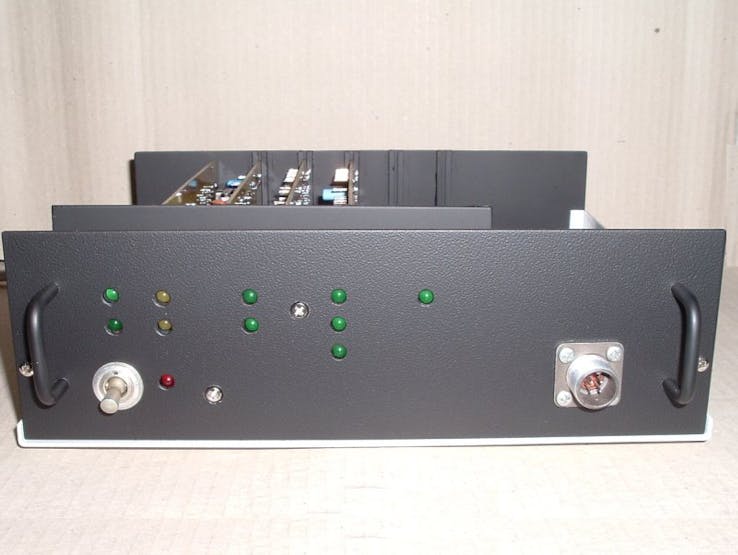

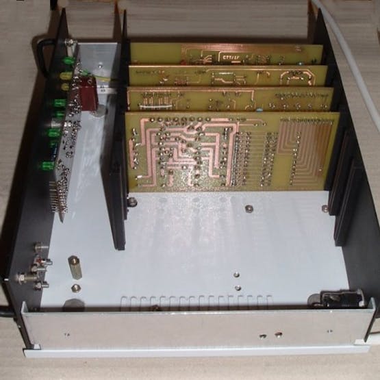

图片中的建筑
设备正面没有装饰性正面和背面:
front1_KRbvq3uTP5.jpg?auto=compress%2Cformat&w=740&h=555&fit=max
1 / 2 •设备正面
在支撑导轨中带有成品电路的设备盒:
belso2_ZHikyV6whd.jpg?auto=compress%2Cformat&w=740&h=555&fit=max
1 / 2 •盒子内部。
接线:
wiring2_qcDmkgM4mg.jpg?auto=compress%2Cformat&w=740&h=555&fit=max
1 / 5 •连接了五个单元

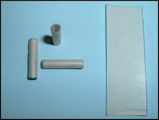

CTT/SW2 中的簧片继电器线圈:
coil1_HD2BuxZCGc.jpg?auto=compress%2Cformat&w=740&h=555&fit=max
1 / 4 •原材料为光面纸
线圈数据:n=600 l=15 mm d=0.15 mm 漆包漆包线,d=3 mm l=20 mm 涂漆纸管。R=15 欧姆。

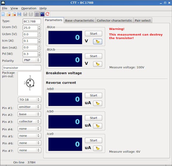

通过该程序,可以测量双极晶体管的特性,根据h21e绘制和选择它们的输入和输出特性。该程序仅适用于 Linux,二进制包可从其网站获得。
该程序包含许多晶体管的特性,可以重写和保存,也可以创建新的。
显示的颜色可以在首选项窗口中更改,网格和标题可以在图形显示上关闭。标题包含轴名称、分辨率和标记的当前位置,这是一个十字准线。在“首选项”窗口中,您还可以设置适配器所连接的并口地址、浏览器和邮件程序以及程序启动时不搜索更新时的离线模式。
输入特性显示 X 轴分辨率为 100 mV/div,Y 轴分辨率为 50 μA/div,最大可显示 2 V/700 μA Ube/Ib 值。
输出特性显示的 X 轴分辨率为 1000 mV/div,Y 轴分辨率为 100 mA/div,最大可显示 20 V/1400 mA Uce/Ic 值。
截图
screenshot_tab-1_XL9mJDeewG.png?auto=compress%2Cformat&w=740&h=555&fit=max
1 / 5 •第一个选项卡:测量击穿电压和反向电流
注:截图是开发过程中截取的,所以特性曲线是根据demo数据绘制的。

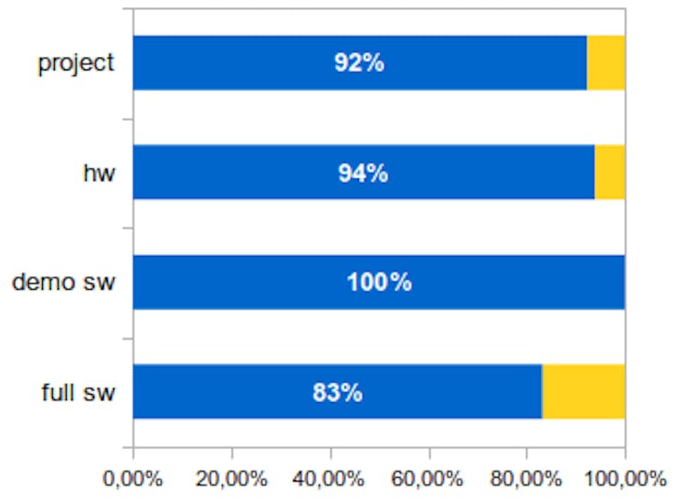

四。发展状况
status_B376DsExKI.png?auto=compress%2Cformat&w=740&h=555&fit=max
项目状态
PCBWay的板子到了,他们做得很好。
电源装置很快就会准备好,我将继续使用设备和程序。
