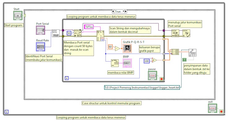

您可以看到这是 LabView 的 Schema,用于使用模糊逻辑进行循环和算法。所以你可以看到 LabView 必须通过 Linx 连接(你可以在上面看到)这个程序像一个固件来提供从 Arduino 到 LabView 的连接。
