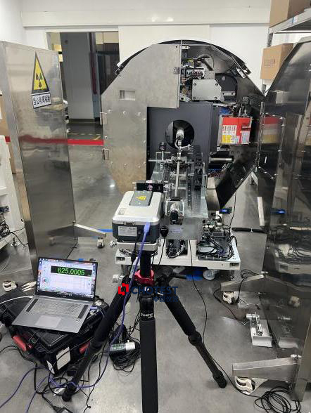

(1)安装调试
把三脚架调整到合适高度,激光干涉仪放置在三脚架上,调整至与CT滑轨同高。线性反射镜放置于滑轨上,随测量轴一起移动,通过调整主机和线性镜组,确保光路与检测轴平行,此时光路搭建完成。

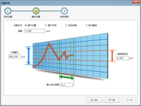

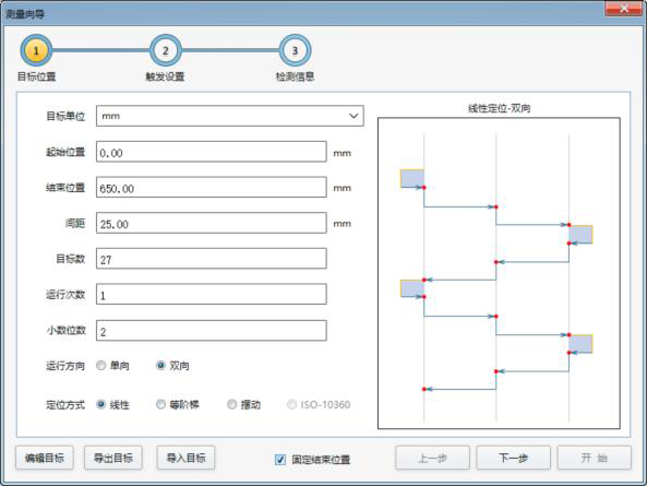

(2)数据采集
测量行程0-650mm,间隔25mm,往返1次,越程1mm,激光干涉仪暂停时间2S,设备运行暂停3S(注意设备暂停时间大于激光干涉仪设定时间1S)。设备和激光干涉仪设置程序一致即可开始运行测量。

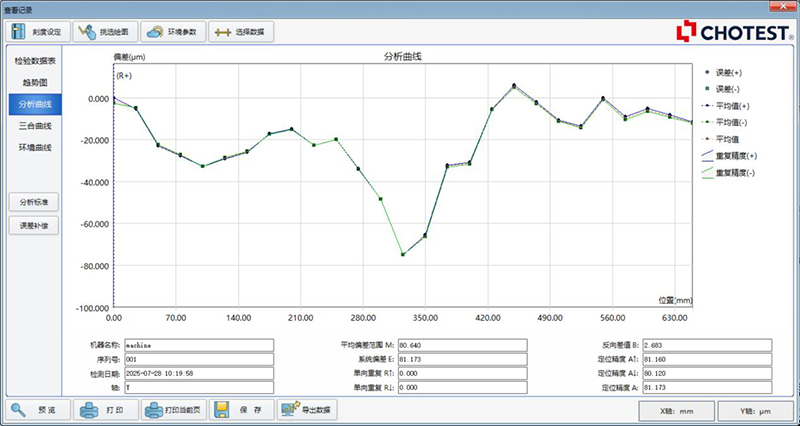

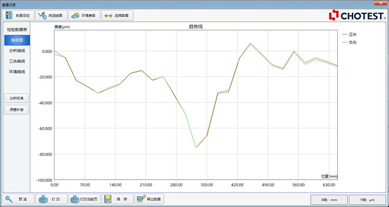

补偿前:定位精度81.173um,重复定位精度2.683um。检测出的“实际位置数据”和“理论位置数据”存在显著差异,未满足出厂标准。

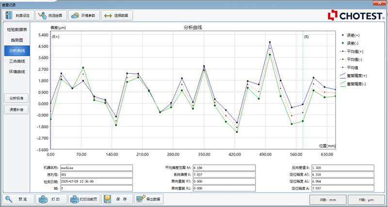

补偿后:定位精度7.037um,重复定位精度1.328um,补偿精度后大大提升了CT扫描仪的诊断准确性。
