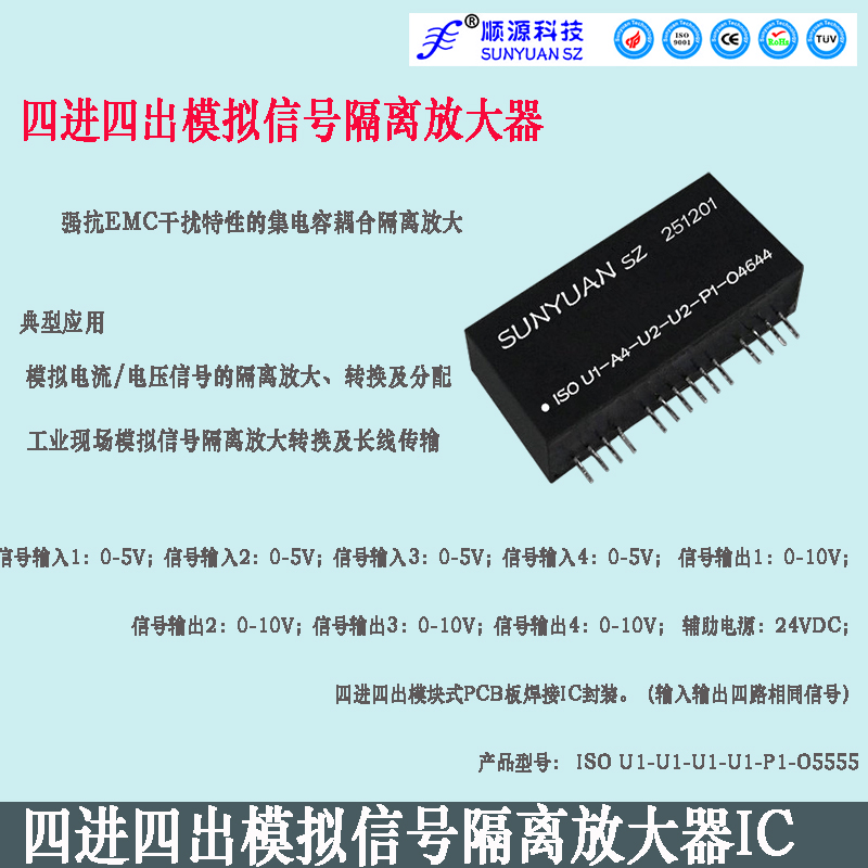

 SunYuan  独有五隔离技术的ISO U/A-U/A- U/A-U/A-P-O系列四进四出模拟信号隔离放大器,是业界首创具有较强抗EMC干扰特性的集电容耦合隔离放大、转换变送为一体的混合集成模块。产品采用顺源科技全新的调制-解调电容耦合隔离技术,将仪器仪表与传感器输出的模拟信号进行模数调制后以数字信号的方式通过电容隔离层进行隔离传输,然后经过数模转换电路还原成模拟信号输出,数字调制和电容耦合隔离方式保持信号的完整性,并且信号通过容性隔离层还能提供出色的可靠性和优越的高频瞬变抗扰性。该产品专为有EMC空间干扰电磁兼容特性及高精度、高安全性四路模拟信号隔离放大转换分配的工业场景设计,内部采用宽爬电距离的3000VDC高隔离技术,在各个信号通道的输入、输出与工作电源之间实现完全电气五隔离。产品适用于消除地线环路干扰、抑制共模噪声、隔离高压冲击等恶劣环境,确保信号传输的可靠性和设备运行的安全性,是工业自动化、仪器仪表与智能传感器变送器等行业解决现场EMC电磁兼容及多通道之间信号窜扰的理想解决方案。
       ISO U/A-U/A- U/A-U/A-P-O系列模拟信号隔离放大器是一种能够同时对四路信号进行电气隔离、放大和转换的电子集成模块,采用小体积标准SIP 16Pin(16脚单列直插)阻燃外壳和树脂材料封装方式,内部集成了一组单电源供电的多路隔离DC/DC变换电路和多组电容耦合信号隔离电路,支持模拟量单端输入单端输出,正负输入正负输出隔离变送功能,整体无需外接电位器和其它电子元件,免零点和增益调节。因此大大简化了用户的系统设计和现场使用成本。产品内部的模拟信号传输采用电容耦合隔离技术,相比磁电隔离具有优越的抗EMC干扰能力,而相比光电隔离技术具有更好的温漂特性和线性度,并省略了使用时需要反复校准零点和满度的繁琐工作。辅助电源采用的单电源供电并且与信号输入通道之间 3KVDC 五隔离设计,使用户现场在同时使用多个模块时,均可采用单台或多台电源供电,有效减少控制系统的设计成本和体积。
       ISO U/A-U/A- U/A-U/A-P-O系列模块简单易用,产品有模块封装的PCB板上焊接和标准DIN 35导轨卡槽固定两种安装方式,两种安装方式都可以实现四进四出等工业现场各种传感器、变送器与仪器仪表或控制系统信模拟信号的隔离分配、放大转换功能,并能满足潮湿、震动及宽温度范围 (-40 ~ +85 ℃)的工业级使用环境要求。产品专为复杂的工业现场环境设计,可消除地线环路窜扰、隔离高压冲击、转换信号类型、信号放大长线无失真传输等。在轨道电压监控、发电机或电动机安全运行监测、电力输配电远程监控、仪器仪表与传感器信号收发、医疗设备及新能源系统、工业机器人自动化控制、化工及核电装备等领域有着广泛应用。
