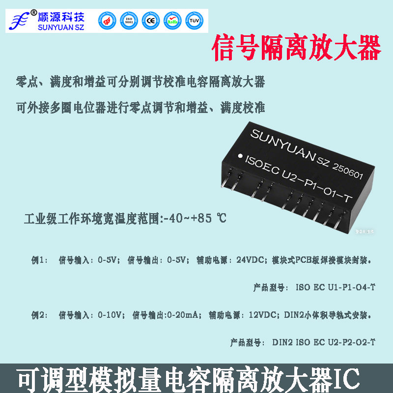

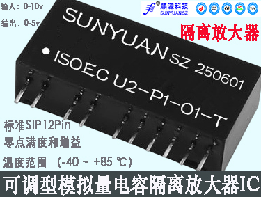

SunYuan  ISO EC-T系列模拟信号隔离放大器是一种有较强抗EMC干扰特性的电容耦合隔离混合集成电路。该放大器采用了全新的调制-解调电容耦合隔离技术,模块中信号以数字信号的方式通过电容隔离层进行传输,通过数字调制和电容耦合隔离方式保持信号的完整性,使得数字信号通过容性隔离层还能提供出色的可靠性和优越的高频瞬变抗扰性。
       ISO EC-T系列模块采用小体积标准SIP12Pin阻燃外壳及树脂材料封装方式,采用单电源供电并且在同一模块内部集成了一组隔离的DC/DC变换电源和一组电容耦合的模拟信号隔离放大器。由于内部采用电容隔离技术,相比磁电隔离技术具有更好的抗EMC干扰能力,而相比光耦隔离技术具有更好的线性度和温漂特性。模块的零点满度和增益可通过外接多圈电位器进行调节校准,方便工业现场根据仪器设备的工作运行状态进行调节和校正。产品采用辅助电源的单电源供电并且与信号输入、输出之间 3000VDC 三隔离设计,使用户现场在同时使用多路模块时,均可采用单台或多台电源供电。
       ISO EC-T系列模块简单易用,产品有PCB板上焊接和标准DIN 35导轨卡槽固定两种安装方式,导轨式安装的可以实现一进一出、一进二出、二进二出等工业现场各种传感器与仪器仪表或控制系统信模拟信号的隔离、分配、放大转换功能,并能满足潮湿、震动及宽温度范围 (-40 ~ +85 ℃)的工业级使用环境要求。在轨道电压监控、发电机或电动机安全运行监测、电力输配电远程监控、仪器仪表与传感器信号收发、医疗设备安全隔离栅、工业机器人及自动化控制、化工及核电装备等领域有着广泛应用。
选型举例
例1:  信号输入:0-5V; 信号输出:0-5V; 辅助电源:24VDC;模块式PCB板焊接模块封装。
           产品型号: ISO EC U1-P1-O4-T
例2:  信号输入:0-10V; 信号输出:0-20mA; 辅助电源:12VDC;DIN2小体积导轨式安装。
           产品型号: DIN2 ISO EC U2-P2-O2-T
例3:  信号输入:0-10V; 信号输出:4-20mA; 辅助电源:24VDC;一进一出DIN35导轨式安装。
           产品型号: DIN 1X1 ISO EC U2-P1-O1-T
例4:  信号输入:0-10V; 信号输出:4-20mA; 辅助电源:24VDC;二进二出DIN35导轨式安装。
           产品型号: DIN 2X2 ISO EC U2-P1-O1-T
