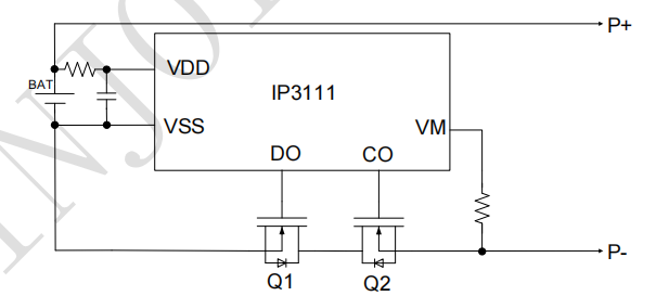

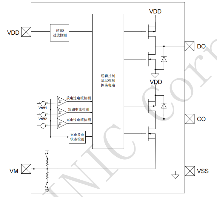

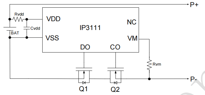

IP3111 超低功耗的单节锂电池保护芯片
简介
IP3111 提供一种用于单节锂离子/聚合物可充电电池的初级保护的解决方案。IP3111 集成了聚合物可充电电池安全运行所需的所有检测、保护和控制功能,正常工作仅需要 1.5μA 左右的工作电流。保护功能包括放电过流、充电过流、过充、过放电池的检测和保护。工作在-40℃~+85℃的温度范围内。

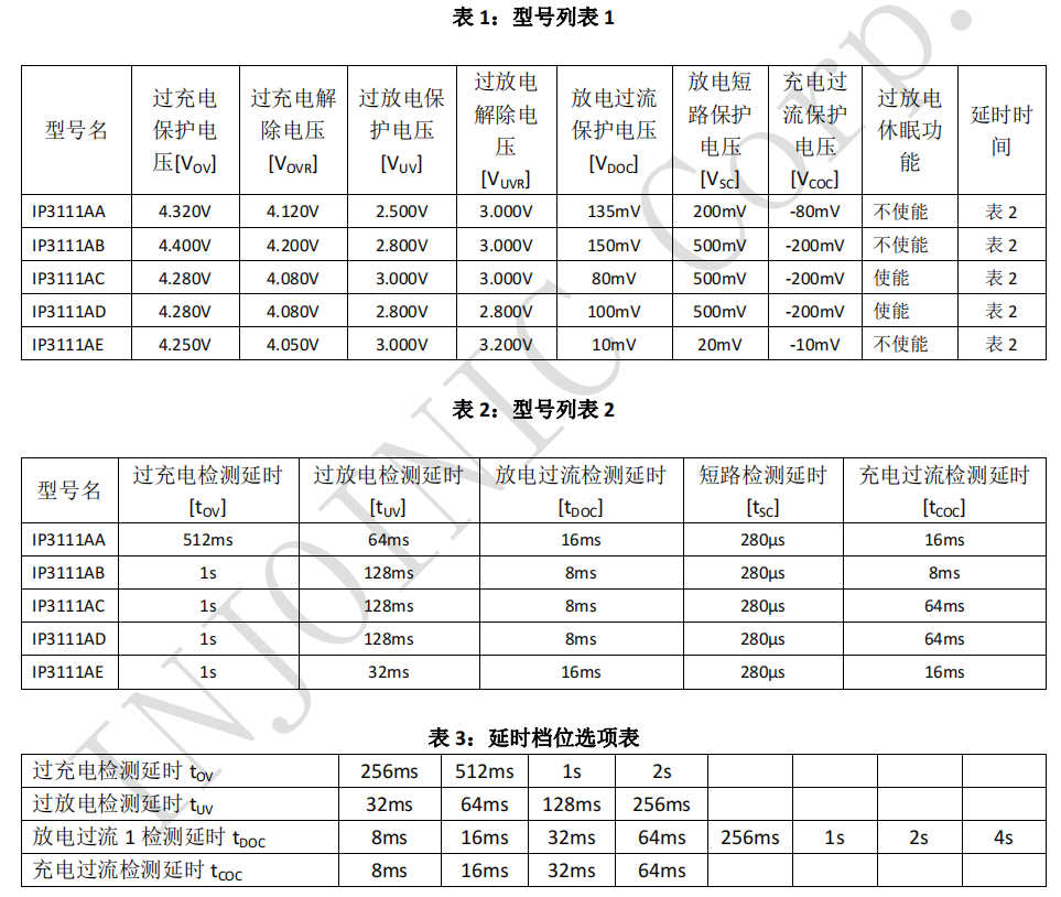

特性
   电压监测:
   过充电保护电压 VOV: 3.5V~4.6V,5mV 步进 过充电保护电压 VOV 精度: ±15mV
   过充电解除电压 VOVR: 3.1V~4.6V
过充电解除电压 VOVR 精度: ±50mV
过放电保护电压 VUV: 2.2V~3.2V,10mV 步进 过放电保护电压 VUV 精度: ±50mV
过放电解除电压 VUVR: 2.2V~3.6V
过放电解除电压 VUVR 精度: ±75mV
   电流监测 VM(用 MOS 管导通电阻):
   放电过流保护电压 VDOC: 10mV~250mV,5mV 步进 放电过流保护电压 VDOC 精度: ±10mV
   放电短路保护电压 VSC: 20mV~500mV,20mV 步进 放电短路保护电压 VSC 精度: ±60mV
   充电过流保护电压 VCOC: -300mV~-10mV,10mV 步进 充电过流保护电压 VCOC 精度: ±15mV
   内置各种检测延时:
   过充电检测延时 tOV:256mS ~ 2S
   过放电检测延时 tUV:32mS ~ 256mS
   放电过流检测延时 tDOC: 8mS ~ 4S
   放电短路检测延时 tSC: 280μS
   充电过流检测延时 tCOC: 8mS ~ 64mS
   1.5μA 工作电流@25°C
   休眠模式可选,休眠模式下 100nA 休眠电流
   适配器锁定功能
   耗尽电池 0V 禁止充电
   工作温度:-40°C~85°C

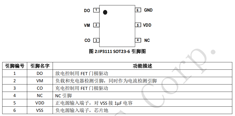

   封装:SOT23-6
