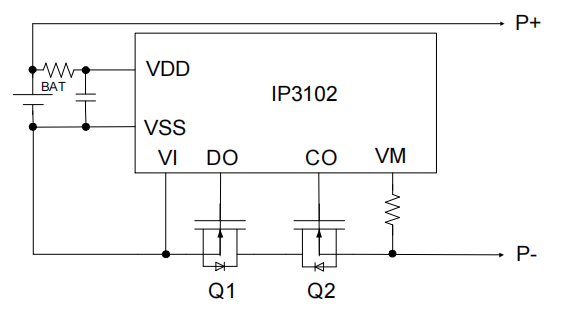

简介

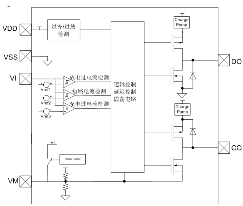

IP3102 提供一种用于单节锂离子/聚合物可充电电池的初级保护的解决方案。IP3102 集成了聚合物可充电电池安全运行所需的所有检测和保护。 IP3102 集成了所有保护检测和控制功能,正常工作仅需要 1μA 左右的工作电流。保护功能包括放电过流、充电过流、过充、过放电池的检测和保护。其工作在-40°C ~+85°C 的温度范围内,大大拓宽了芯片的使用条件。采用小而薄的 DFN6 1.6mm x 1.6mm 封装,这种封装便于小型电池包装设计。
特性

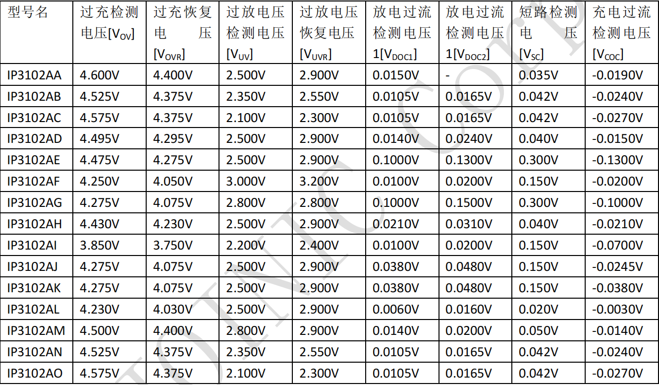

   电压监测:
   过充电保护电压 VOV:3.5V~4.6V(Step:5mV)过充电保护电压 VOV 精度:±15mV
   过充电解除电压 VOVR:3.1V~4.6Vnote1
过充电解除电压 VOVR 精度:±50mV
过放电保护电压 VUV:2.0V~3.0V(Step:10mV)过放电保护电压 VUV 精度:±50mV
过放电解除电压 VUVR:2.0V~3.4Vnote2
过放电解除电压 VUVR 精度:±75mV

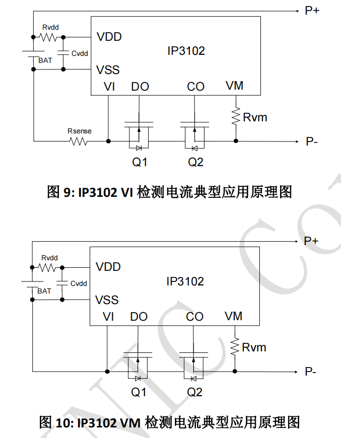

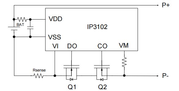

   电流监测 VI(用外部 Sense 电阻)/VM(用MOS 管导通电阻)可选
   放电过流 1 保护电压 VDOC1:3mV~100mV(Step:0.5mV)放电过流 1 保护电压 VDOC1 精度:±1.5mV
   放电过流 2 保护电压 VDOC2:10mV~200mV(Step:1mV)放电过流 2 保护电压 VDOC2 精度:±3mV
   放电短路保护电压 VSC:20mV~400mV(Step:2mV)
放电短路保护电压 VSC 精度:±5mV
  充电过流保护电压 VCOC:-200mV~-3mV(Step:0.5mV)充电过流保护电压 VCOC 精度:±1.5mV

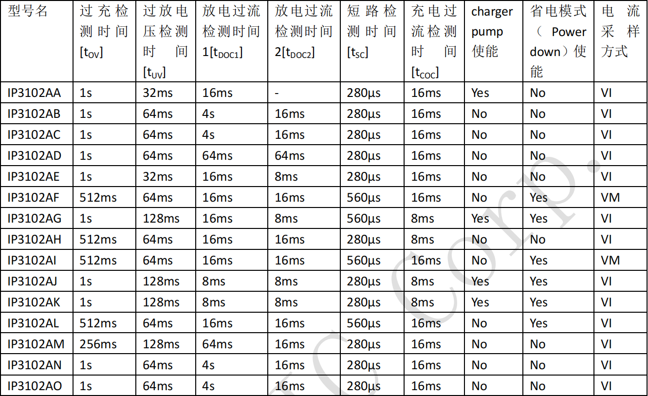

   内置各种检测延时:
  过充电检测延时 tOV:256ms ~ 2s
 过放电检测延时 tUV:32ms ~ 256ms
放电过流 1 检测延时 tDOC1:8ms ~ 4s
放电过流 2 检测延时 tDOC2:8ms ~ 64ms
 放电短路检测延时 tSC:280µs ~ 560µs
   充电过流检测延时 tCOC:8ms ~ 64ms
   1.2μA 工作电流(pump disable)@25°C
   2.5μA 工作电流(pump enable)@25°C
   休眠模式可选,休眠模式下 100nA 休眠电流
   耗尽电池 0V 禁止充电
   可承受高达 28V 的浪涌电压
  正常工作状态下,PUMP  N-MOSFET 驱动可选
   工作温度:-40°C~85°C
  VI 采样和 VM 电流采样可选

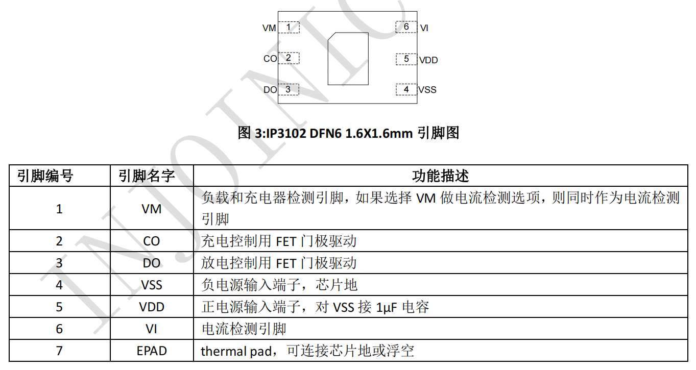

  封装:DFN6(1616)
应用
   物联网设备
   可穿戴设备
   电池包
   移动设备
