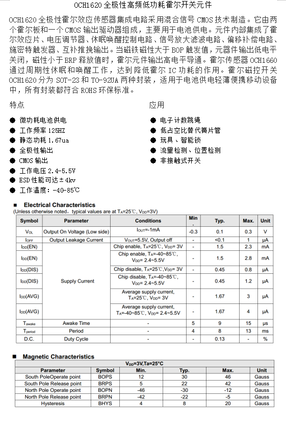

OCH1620全极霍尔效应传感器IC由混合信号CMOS技术制成。它是由两块霍尔板和一个CMOS输出驱动器组成,主要设计用于电池操作。总功率正常运行时的耗电量通常为5μW3V电源。北极或南极力量将打开输出。输出将被转换在没有磁场的情况下关闭。当磁通量密度(B)大于工作点(BOP),则输出将打开(低),输出保持到B低于释放点(BRP),然后关闭。
OCH1620有多种软包装选项,例如SOT23-3L/SIP-3L。操作OCH1620的温度范围为-40°C至85摄氏度。wKgZPGkRV6WAAZoEAAH_l2IBP_w785.png
