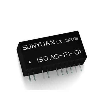

  • ISO系列交流信号转模拟直流(AC/DC)变送器IC,是一种将电网、电机检测传感器输出工频交流信号(50~60HZ)转换成线性变化对应模拟直流信号的混合集成电路。该电路在同一芯片上集成了一组多路高隔离的DC/DC电源和一组AC/DC信号转换电路。可以将传感器采集到的0-1Vrms(50~60HZ)工频交流信号按比例转换成4-20mA/0-10mA直流电流信号或0-1V/0-2.5V/0-5V/0-10V直流电压信号。通过外接交流电压互感器后就可以组成单相或多相隔离变送器,实现信号输入、输出信号与辅助电源之间的三隔离。产品在发电机或电动机安全运行监测、电力输配电远程监控、仪器仪表与传感器信号收发、医疗设备安全隔离栅、工业自动化控制等领域广泛应用。
