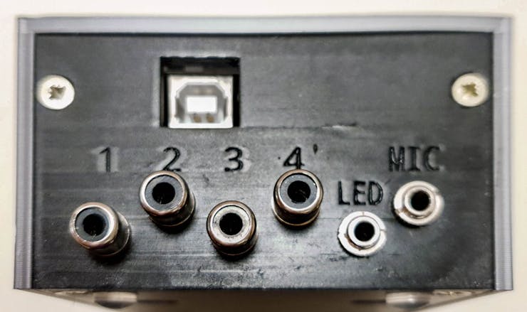

多年来,我一直从事各种摄影工作,并且喜欢尝试。
10 年前,我制作了一个响应声音的闪光灯触发器(使用经典零件 NE556、LM741...)。
今年我决定使用 Arduino UNO 控制器制作更高级的变体。我决定自己制作程序、电子设备和盒子。
我的目标是该设备没有任何机械控制(开关、电位器...),它由普通手机充电器或 5V 移动电源供电,并且可以完全独立工作(不需要手机或外部控制器)。
控制器有一个输入端,可以接收驻极体麦克风或光敏电阻(用于光阱)。
详细说明如下。
连接
1, 2, 3输出用于闪光灯或阀门的任意组合(可以根据需要关闭或打开它们)
4路输出用于摄像机控制
用于驻极体麦克风或光敏电阻的MIC输入 (5K cca)
用于照片陷阱的LED 的 LED输出(5V 至 270 欧姆)
