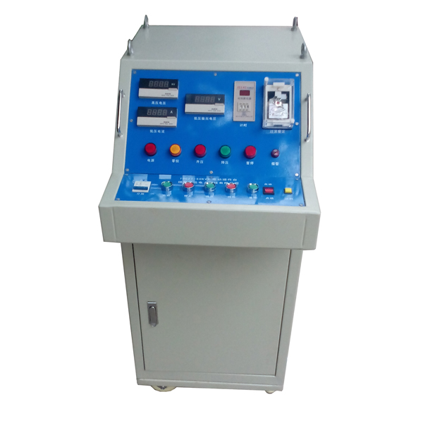

第一部分:HDYDQ系列控制箱
一、产品用途
调压控制箱能平滑输出0~250的交流电压,并具有多项监视与保护功能,与试验变压器、升流器等设备配套使用或其它电气试验。
二、产品特点
  1. 监视功能:输出电流、仪表电压、零位指示、电源指示、工作指示、计时指示。
  2. 保护功能:过流保护、时间继电器。
  3. 采用新型时间继电器,计时范围更广。
  4. 采用新型电流继电器,更精确、更可靠,确保人身及设备安全。
  5. 结构合理,体积小,重量轻。
三、技术指标
  1. 输入电压:380V±10%  50HZ
  2. 输出电压:0~250V
  3. 输出容量:10KVA
  4. 计时范围:1S~99H
  5. 环境温度:-20℃至50℃

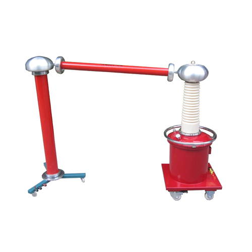

第二部分:YDQW-10kVA/100kV充气式无局放试验变压器
无局放试验变压器、保护电阻、电容分压器(从右至左)
  1. 概述
YDQW充气式无局放试验变压器采用特殊结构及精密工艺使得其局放量能控制在较小的范围内。外形工艺精度高。适用于现场和试验室。方便适用。
  1. 结构
  2. YDQW系列产品其设计构思,材质选择及工艺流程都是全新的。因此不仅体积小、重量轻、外形美、而且各项技术指标都达到了<>标准要求。
  3. YDQW系列产品采用优质冷轧30Q-130取向硅钢片叠成多级圆柱框形铁芯,在特制的高强度绝缘筒上用QZ型导线直接连续绕制高压塔式线圈。外壳是适形尺寸,内充入SF6气体。
  4. YDQW产品是在普通变压器的基础上加上特殊的电气结构及精细的制作工艺,使得此型号变压器局部放电量很小,有利于用局放仪在高电压状态下判别其它电气设备(如GIS、CVT、电缆附件、主变、互感器等)的局放量。
三、技术参数
  1. 额定容量:10KVA
  2. 输入电压:200V±10%
  3. 输出电压:0-100kV
  4. 额定电压下系统局放量≤3PC
  5. 输出电流:100mA
  6. 电压精度:AC 1.5%
  7. 电源失真度:<3%
  8. 绝缘介质:SF6气体

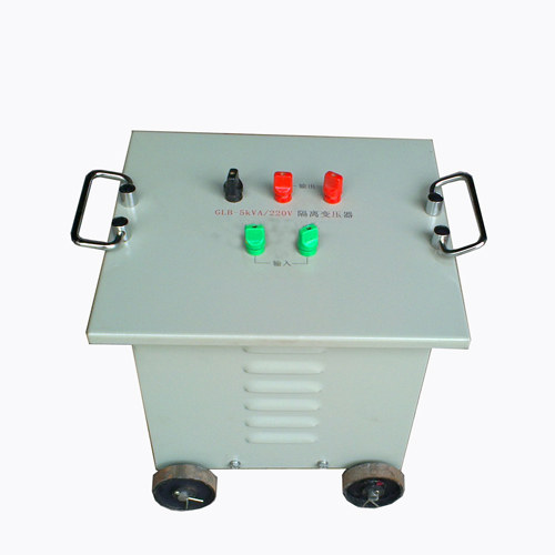

第三部分:GLB-10kVA隔离滤波变压器
主要结构为隔离变压器及离波装置,可以有效摒除电源中存在的杂波及各种干扰。
  1. 输入电压:200V±10%
  2. 输出电压:200V±10%
  3. 额定容量:10KVA
  4. 空载损耗≤5%
  5. 阻抗电压≤5%
  6. 重量:30Kg
  7. 衰减效果: 10KHZ-100KHZ≥ 20db,100KHZ-30MKZ≥ 60db

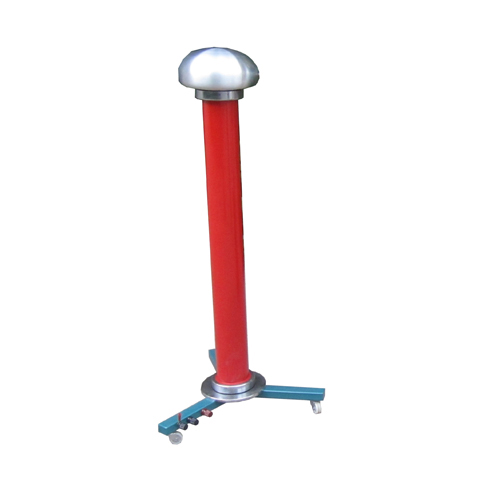

第四部分:OWF-100kV耦合电容器分压器
  1. 节长800mm,
  2. 节重23Kg
  3. 一个顶环
  4. 电容量:500PF
  5. 局放量≤3PC

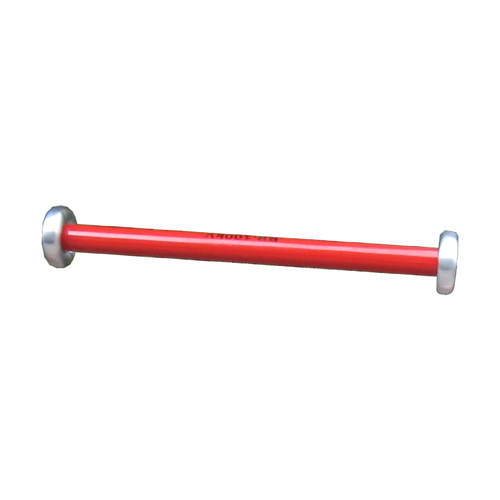

第五部分:BR-100kV/8K无局放保护电阻
  1. 外形尺寸:直径60mm*长度600mm
  2. 重量:3kg
  3. 配套试验连接线、屏蔽罩、屏蔽线等

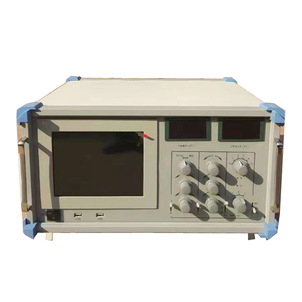

第六部分:HDJF-2002型局部放电检测仪
HDJF-2002数字式局部放电检测仪是我公司针对传统的局放仪示波管亮度低、寿命短的问题,新研制的数字式液晶显示局部放电检测仪。
本仪器保持了成熟型号产品检测灵敏度高,试样电容覆盖范围大,适用试品范围广,输入单元(检测阻抗)配备齐全,频带组合多(九种)的优点。操作、及结构安装形式与以往型号完全兼容,便于已有系统设备的升级改造。。
产品特点
◆ 局部放电信号经数字化处理后,采用液晶显示器替代传统的示波管显示。
◆ 操作与传统的模拟式局部放电测试仪器完全相同,简单易学。
◆ 自由选择椭圆、直线、正弦显示方式
◆  采用数字开窗技术,可避免干扰对测量的影响。
◆ 任意相位开窗,单窗、双窗任选,椭圆150度旋转。
◆ 可对当前放电图谱作定格保存处理,静态对局部放电脉冲进行观测、分析。
◆ 可对当前放电图谱进行保存,U盘数据导出
二、主要技术指标
1、可测试品的电容量范围:6 PF--250μF
2、检测灵敏度(见表一)
表一
序号调谐电容单位灵敏度(微微库)(不对称电路)
16-25-100微微法0.02
225-100-400微微法0.04
3100-400-1500微微法0.06
4400-1500-6000微微法0.1
51500-6000-25000微微法0.2
60.006-0.025-0.1微法0.3
70.025-0.1-0.4微法0.5
80.1-0.4-1.5微法1
90.4-1.5-6.0微法1.5
101.5-6.0-25微法2.5
116.0-25-60微法5
1225-60-250微法10
7R电 阻 0.5
3、放大器频带:
①低端:10KHZ、20KHZ、40KHZ任选
②高端:80KHZ、200KHZ、300KHZ任选
4、放大器增益调节:粗调六档,档间增益20±1 db;
细调范围>20db。
5、时间窗:
①窗宽:可调范围15°~150°;
②窗位置:每一窗可旋转0°~170°;
③两个时间窗可分别或同时打开。
6、放电量表:
数字表头:以3½LED数字表显示0-100.0    误差<±5%(以满刻度计)
7、椭圆时基:
①频率50HZ、100HZ、150HZ、200HZ、400HZ。
②椭圆旋转:以30°为一档,可作120°旋转。
③显示方式:椭圆——直线――正弦
8、试验电压表:
① 量程:100KV(可扩展)
② 显示:3½数字电压表指示
精度:优于±5%(以满刻度计)
9、内零标功能
10、有A、B、C三个信号输入通道
11、体积:500*500*210(宽*深*高)mm3
12、重量:约16kg。
三、系统工作原理
本机的局部放电测试原理是高频脉冲电流测量法(即ERA法)。
试品在试验电压下产生局部放电时,放电脉冲信号经耦合电容Ca 送入输入单元,由输入单元拾取得脉冲信号,经低噪声前置放大器放大、滤波放大器选择所需频带及主放大器放大(达到所需幅值)后,送至采集卡由微处理器采集并显示。
试验电压分压后输出至数字电压表显示。
