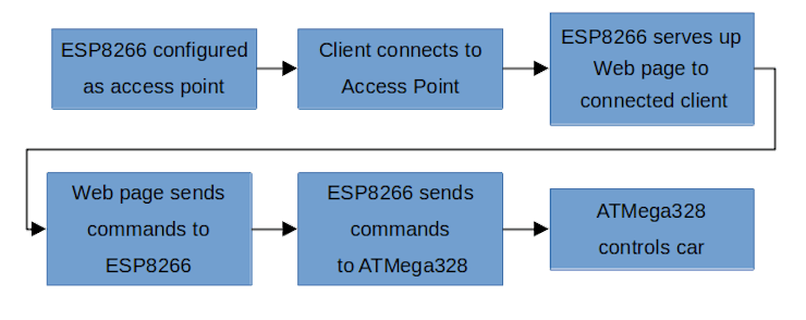

控制流程框图
下面是一个高级框图:
blockflowdiagram_bzUtPAh7mM.png?auto=compress%2Cformat&w=740&h=555&fit=max
流程图
ESP8266 能够配置为软接入点并启动自己的无线网络。用户设备连接到该网络,然后可以使用 ESP8266 提供的网页通过 ESP8266 和 ATMega328 向汽车发送命令。
这篇文章的其余部分将详细介绍这些步骤。

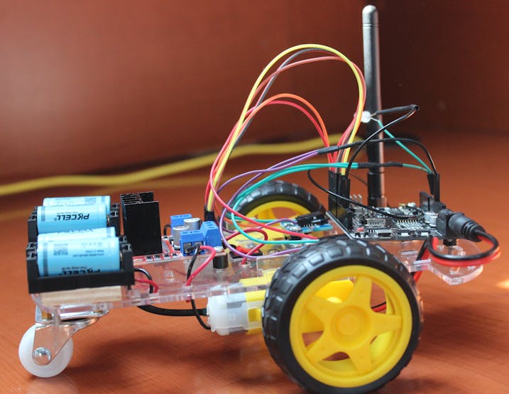

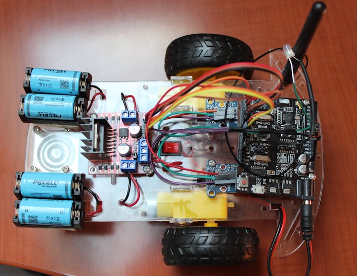

本文不包括如何制造汽车的描述;互联网上有很多资源可以解释所需的步骤。
成品车如下:
img_3641_4IliUhwScq.jpg?auto=compress%2Cformat&w=740&h=555&fit=max
1号车
img_3643_8OTJsTlsBu.jpg?auto=compress%2Cformat&w=740&h=555&fit=max
车2

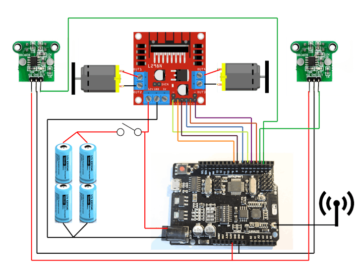

整车电路图如下:
schematicdiagram_Gy4WnIxRhh.png?auto=compress%2Cformat&w=740&h=555&fit=max
原理图
配置上只需要注意几点:
该车采用并联/串联配置的四节 ICR16340 700 mAh 锂离子电池。这些串联的两个电池在充满电时提供大约 8 V 的电压,这足以驱动电机和并联的 wifi/控制器电池可能会出现问题(您可以获得循环电流),作为替代方案,ICR16340 电池的容量为 2800 mAh版本——其中两个串联应该足以为汽车提供动力。
电机控制由 L298N 桥驱动器模块执行。同样,有大量资源可以解释它们的运行方式以及如何连接电机和控件。
该电路使用数字引脚 5 和 6 将 PWM 输出到 L298N 板以控制电机速度。它们连接到 L298N 板的 ENa 和 ENb。引脚 4、7、8 和 9 用于打开和关闭电机。
该电路包括两个 HC-020K 编码器模块。这些未在代码中专门使用,但可用于提供速度或距离反馈。
根据您的具体接线方式,可能需要调换电机引线以获得一致的方向。此外,HC-020K 编码器模块必须与软件中的正确电机配对(如果使用)。这可以通过交换中断 2 和 3 或调整软件来实现。

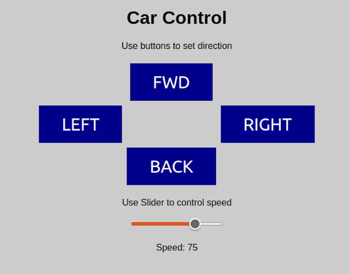

现在——HTML 代码
一旦将 ESP8266 设置为 Web 服务器,相关的 html 页面必须在连接后提供给客户端。按照惯例,此文件标记为 index.html。要理解此文件,需要了解 html 代码。
一些解释:
该文件定义了一个页面,由四个按钮(FWD、RIGHT、LEFT、BACK)和一个速度滑块组成。
按下按钮会导致它改变颜色并向 ESP8266 网络服务器发送 GET 请求
Web 服务器将处理 GET 请求并使用它与 ATMega328 通信以控制汽车
更改速度滑块将启动 POST 请求,该请求将用于设置速度值。
完整文件(带注释)可以在本文的代码部分找到。最终页面如下:
htmlpage_qyEt6qTHNG.png?auto=compress%2Cformat&w=740&h=555&fit=max
