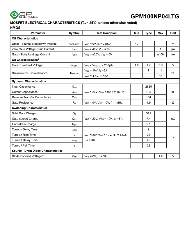

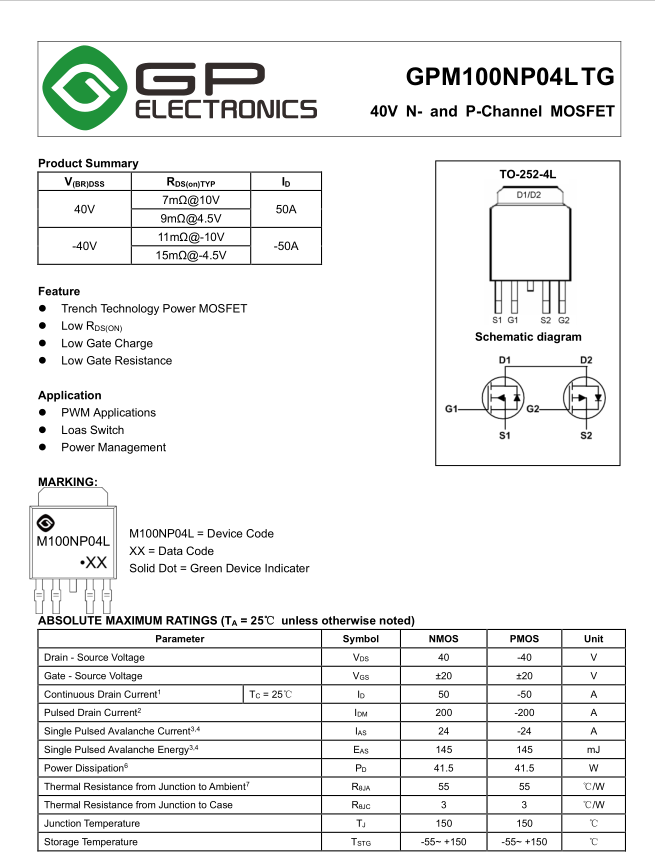

GPM100NP04LTG   40V N沟道和P沟道MOSFET
特征
⚫ 沟道技术功率MOSFET
⚫ 低导通电阻
⚫ 低栅极电荷
⚫ 低栅极电阻应用程序
⚫ PWM 应用
⚫ 电感开关
⚫ 功率管理
