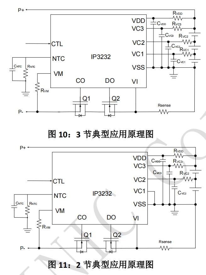

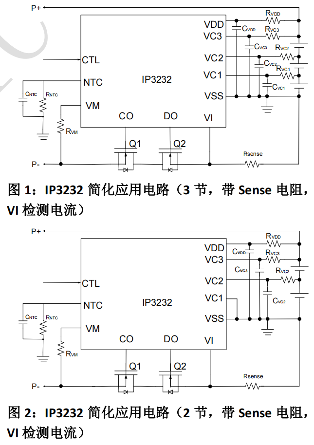

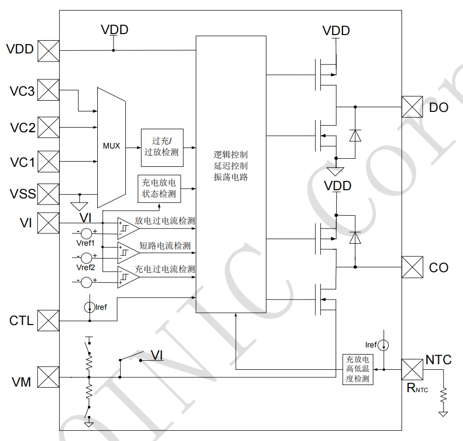

IP3232 是一款低功耗电池组保护器,用于 2 ~ 3节串联锂离子/聚合物可充电电池的初级保护的解决方案。该产品集成了聚合物可充电电池安全运行所需的一整套的电压、电流和温度所有检测和保护。保护阈值和延时均为出厂编程设定,有多种配置可供选用。

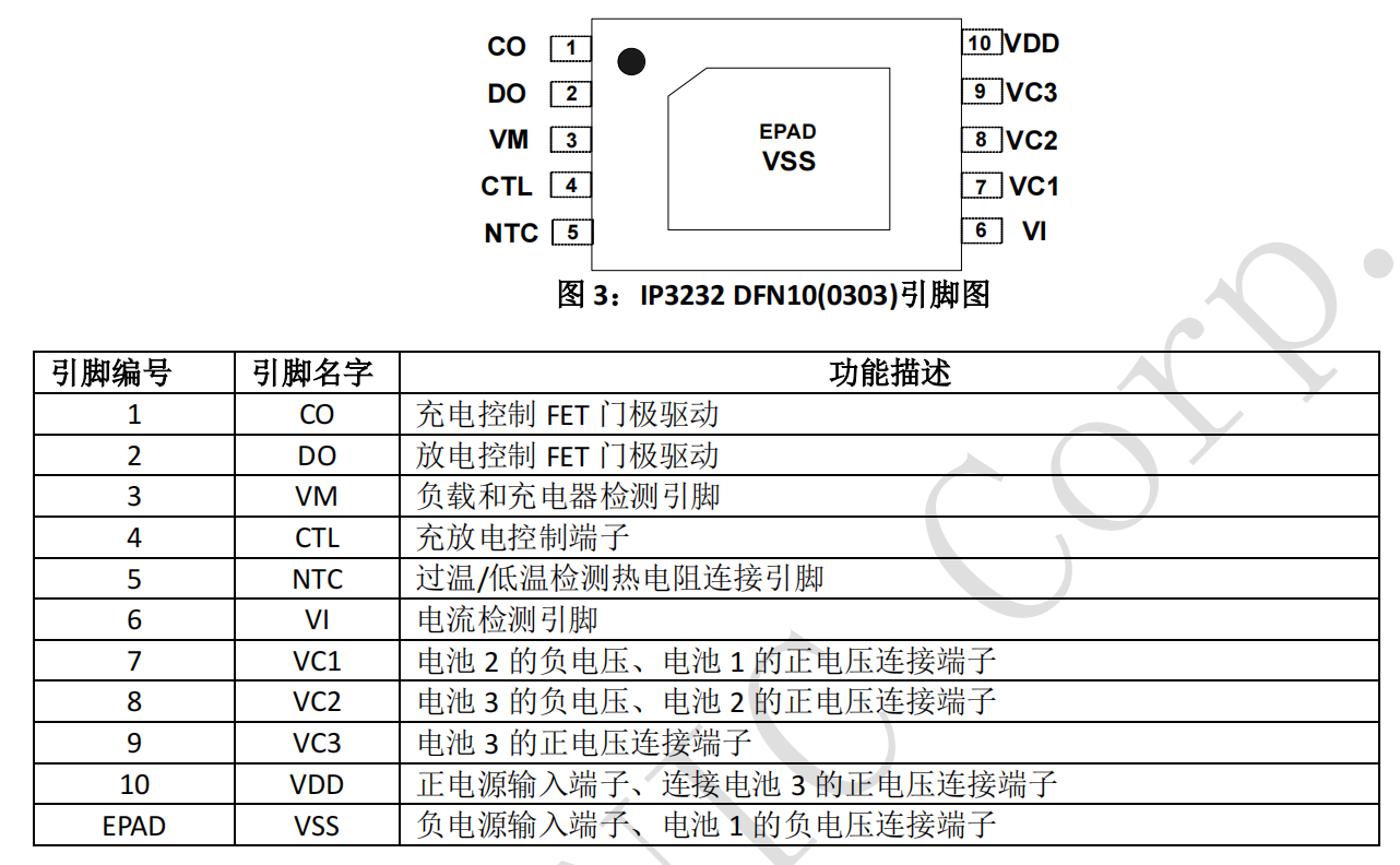

  封装:DFN10(0303)
应用
   锂离子可充电电池组
   锂聚合物可充电电池组
   电动工具,电动机器人,吸尘器,电动自行车等
