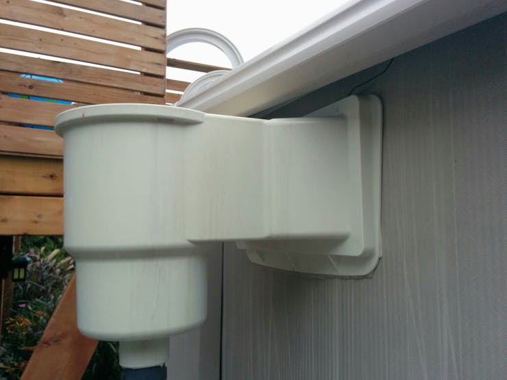

热敏电阻可以放置在多个位置。我选择了撇渣器,因为它可以让我隐藏一点。
我在水池壁上钻了一个小洞(高于水位),它安装在撇渣器的盘子后面,所以没人能看到它。然后在撇渣板上做了一个小切口,让热敏电阻的头部接触底角之一的水。
由于我打算将 Particle 重新用于其他项目,因此我将其放置在房子的地下室。然后将电线一直延伸到水池的一侧,热敏电阻线的末端。
