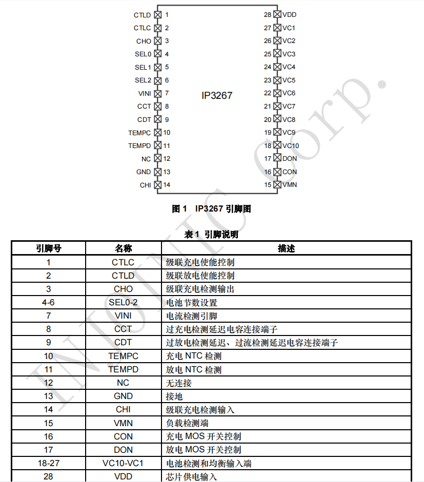

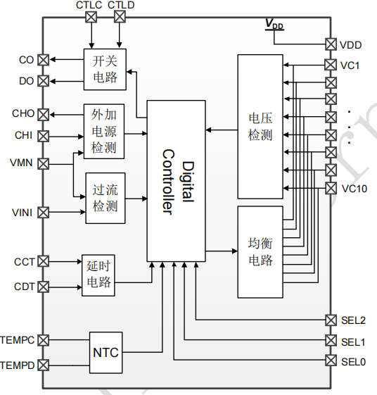

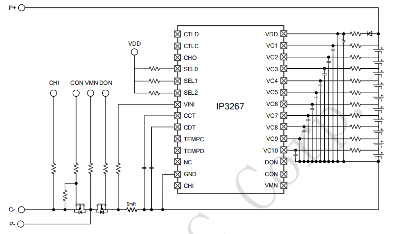

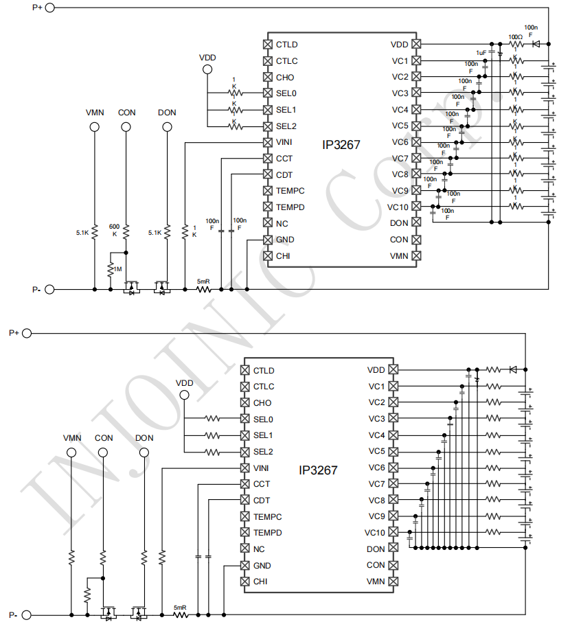

IP3267 系列内置高精度电压检测电路和延迟电路,是用于 5-10 节串联锂离子、聚合物和磷酸铁锂可充电电池保护的 IC。IP3267 内置高精度检测电路,支持过压、欠压、三段过放电流保护、充电过流保护、断线检测保护和电池均衡功能。内置均衡电路,不需要任何外围元件即可实现电池充放电均衡,并且还可以外扩 MOS 管增大均衡电流。IP3267内置充放电 NTC 检测电路,对电池进行高低温保护。

   支持充电和放电 NTC 高低温保护
   支持芯片级联
   断线检测功能

封装:TSSOP28

   锂离子可充电电池组
   聚合物可充电电池组
   磷酸铁锂可充电电池组
